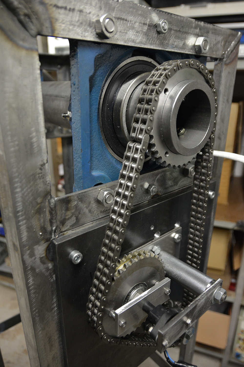

Ca. 1000W(h) bei A-G Training. Bei Air2Air ist die 90Ah Bat in 15min leer, zieht also ca. 4300W(h).
Und es gibt was neues: Korb/Achse/Antrieb/Ansteuerung der PitchAchse ist fertig.
Und diesmal sind die Schweissnähte viel besser :mrgreen:

Bremssystem, Fernsteuerung, Notrelais, 24V Batterien und Ansteuerung fertig:
https://adobe.ly/2IvvvMG
Bremssystem
Arduino, Sabertooth 2x 60 HBridge
Notaus Relais

Beitrag von JaBoG32_Siddharta » 26. Jun 2018, 22:32
So, zweite Achse ist in der Garage mit 8 Schwerlast Ankern im Fundament montiert.
Jetzt muss ich das (bank) Cockpit zum Teil zerlegen um es ebenfalls in die Garage zu bekommen.
Und ich brauche 4 Männer um den 180kg Rahmen da rauf zu wuchten...falls jemand von euch in der Gegend ist... :roll:

Beitrag von JaBoG32_Siddharta » 7. Nov 2018, 09:26
Update: die Hochzeit war erfolgreich :-)
Die Pitch- und Rollachse sind jetzt zusammen und funktionieren. Leider hat vieles nicht so funktioniert wie geplant:
- Doppelkette mit 16 Tonnen Zugkraft hat sich nach wenigen Testläufen um 3cm gelängt :shock: -> Neue Doppeltkette samt Ritzel mit 48t Zugkraft rein.
- Erster Rahmen für die Pitchachse hat sich unter Last (mit mir) um 8cm verbogen :oops: -> Komplett neuer Rahmen aus 142mm Rundrohren geschweißt. Wiegt die Hälfte und hält jetzt sehr gut.
- Bremssystem der Pitch-Achse mit 350Nm Druck hat nicht gereicht um bei max. Drehung abzubremsen -> 25mm Stahlwelle wird jetzt per Stellmotor im Mauerwerk versenkt - bremst!
Das einzige was wie geplant funktioniert hat, ist der 24V DC Motor mit Sabertooth H-Bridge. Ich kann das Cockpit ganz außen/einseitig mit 130kg belasten und trotzdem geht nicht mal der Lüfter von der Maschinensteuerung an :-)
Bedingt durch diese Änderungen musste ich alles zerlegen und jetzt wieder die gesamte Verkabelung/Elektronik/PC-Hardware neu installieren. Dadurch wird es schwierig am Training teilzunehmen. Sollte aber bis Ende Dez erledigt sein. Ebenfalls muss ich mich Entschuldigung für das Fernbleiben in letzter Zeit - mit drei Kindern ist es wirklich schwierig geworden :(
