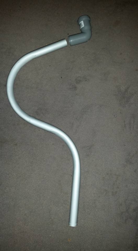

Dankeschön.
Das ist interessant, denn genau dieser Totpunkt ist beim g940 nicht spürbar, nur der vom FFB, bzw. auch Zentrierfeder. Präzision legt er schon auch eine Gute an den Tag. Das sieht mit den Pedals und dem Throttle leider anders aus, die haben keine Hallsensoren. Losbrechmoment am Stick gibt es auch keinen spürbaren, soweit meine Eindrücke....
Ich habe da auch schon eine zweite alternative Mod vorbereitet, die mit Hilfe meines Heizungsbauers und dessen Biegemaschine umgesetzt wurde. Die Abmessungen und Radien entprechen freihand, kommen aber der Form des EC135 nahe.
Hier der Rohling:
