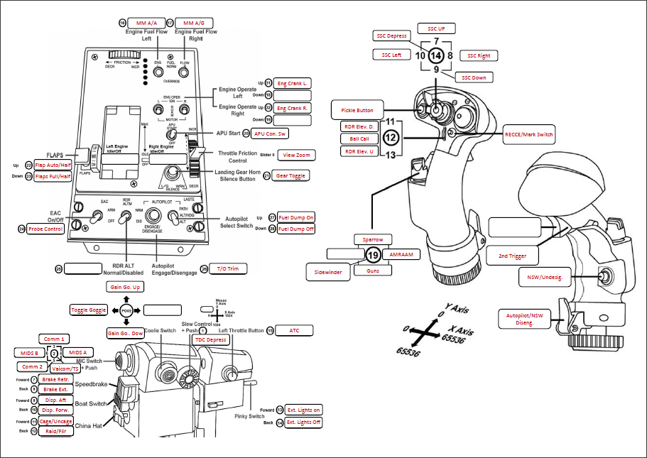

Beitrag von JaBoG32_Warblade » 25. Sep 2020, 06:27
So hier das von Prinz gesuchte Update. :D
Thrustmaster Warthog w FA-18 - Template.pdf
(398.22 KiB) 1032-mal heruntergeladen
Zudem nutze ich einige modifizierte 2way Switches. Diese müssen nach jedem Update neu Installiert werden.
default.lua
(191.37 KiB) 805-mal heruntergeladen

Installation:
In den folgenden Pfad einfügen oder im Skin Installer wie folgt anlegen
Manuell
C:\Program Files\Eagle Dynamics\DCS World\Mods\aircraft\FA-18C\Input\FA-18C\joystick
Skin Installer
DCS Mod-Skin Installer\modifications\DCS-Mods\Mods\Mods\aircraft\FA-18C\Input\FA-18C\joystick
Wichtig nach Mods muss noch ein Ordner mit Mods folgen.
Im Skin installer dann DCS World Mods ggf. deinstallieren und neu Installieren
