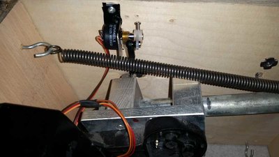

Beitrag von JaBoG32_Tronix » 29. Sep 2016, 16:19

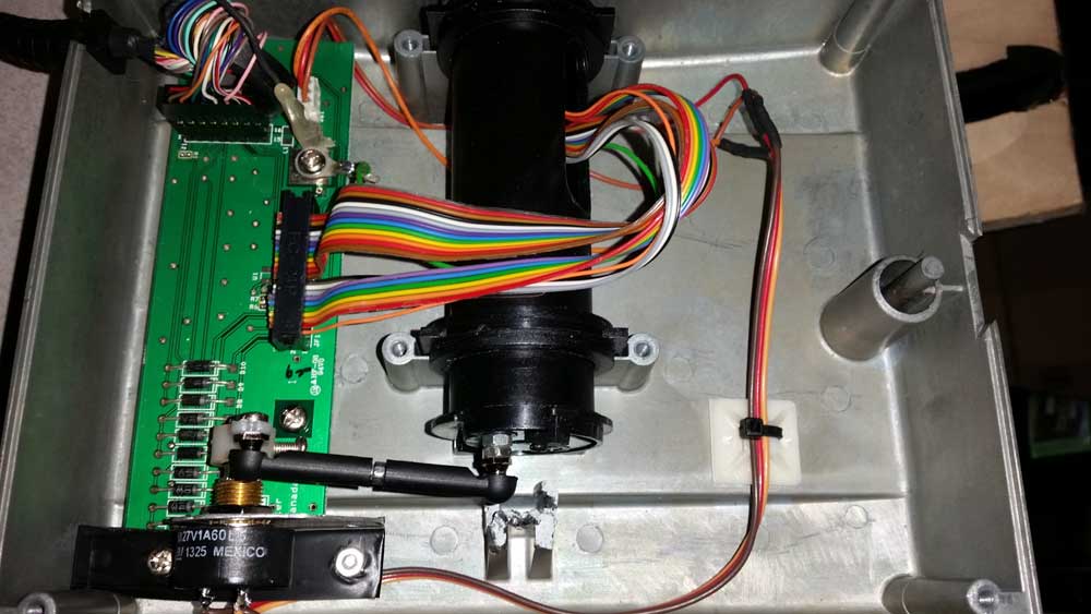

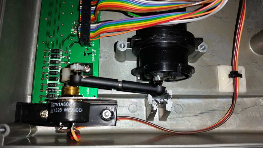

Nachdem das Poti von meinem Collective Probleme bereitet hat und ich zum Schluss kaum mehr in de Lage war, im VVI den
Helikopter in die "0" Lage zu bringen habe ich mich dazu entschlossen, dass Poti durch einen Hall - Sensor zu ersetzen.
Ich habe zuerst versucht die ganze Thematik in das Gehäuse vom Collective einzubauen. Das hat auch super gut funktioniert, bis ich festgestellt habe, dass durch die Verlängerung vom Collective der "Ruderweg" nicht vollständig ausgenutzt wird.
Aus diesem Grund habe ich eine externe Variante gewählt. Das komplizierteste war es, den "Ruderweg" dem "Hebelweg" durch Anlenkungsteile anzupassen.
Aber die viele Arbeit hat sich wirklich gelohnt, denn der Hall - Sensor ist super präzise und verschleißfrei... :D
Anbei der Link zu dem Hall - Sensor:
https://hbe-shop.de/Art-2319671-HALLSEN ... 0V-60-GRAD
Anlenkungsteile gibt es im Modellbau Geschäft.
Anbei wieder ein paar Fotos... :wink:
Beitrag von JaBoG32_Siddharta » 29. Sep 2016, 21:10
Poaaa :spring:
Wirklich eine wunderschöne Arbeit...wie sauber der Kabel verlegt und die Achsaufnahme montiert ist!
So ein Poti mechanisch anzubinden und zu untersetzen ist mein Albtraum...zum Glück gings bei mir elektronisch durch die Software :roll:

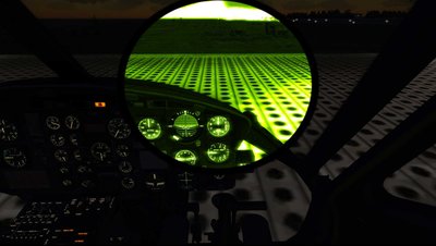

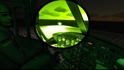

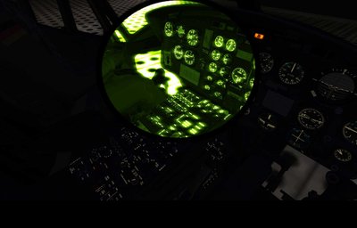

Beitrag von JaBoG32_Tronix » 17. Okt 2016, 14:04

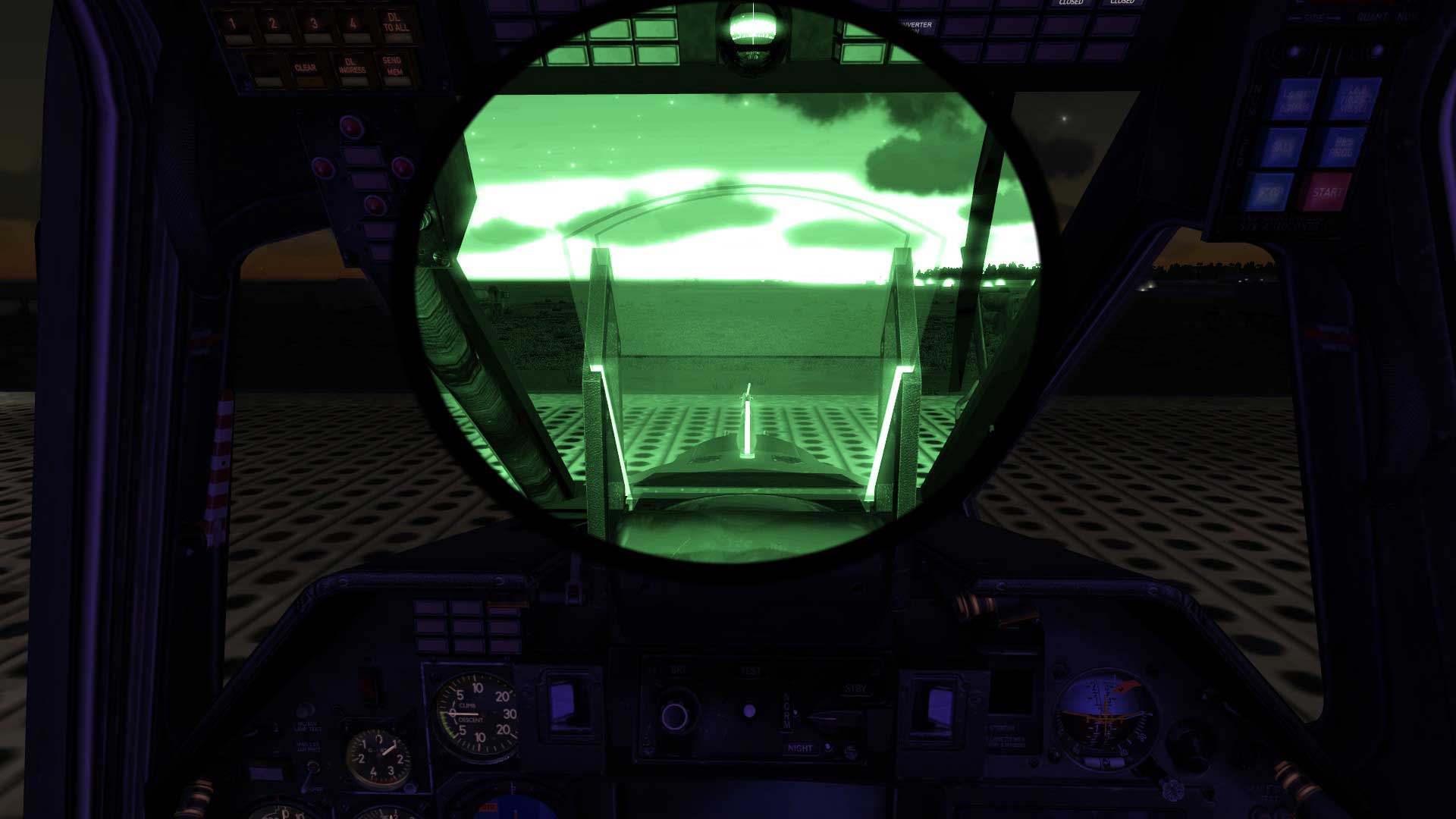

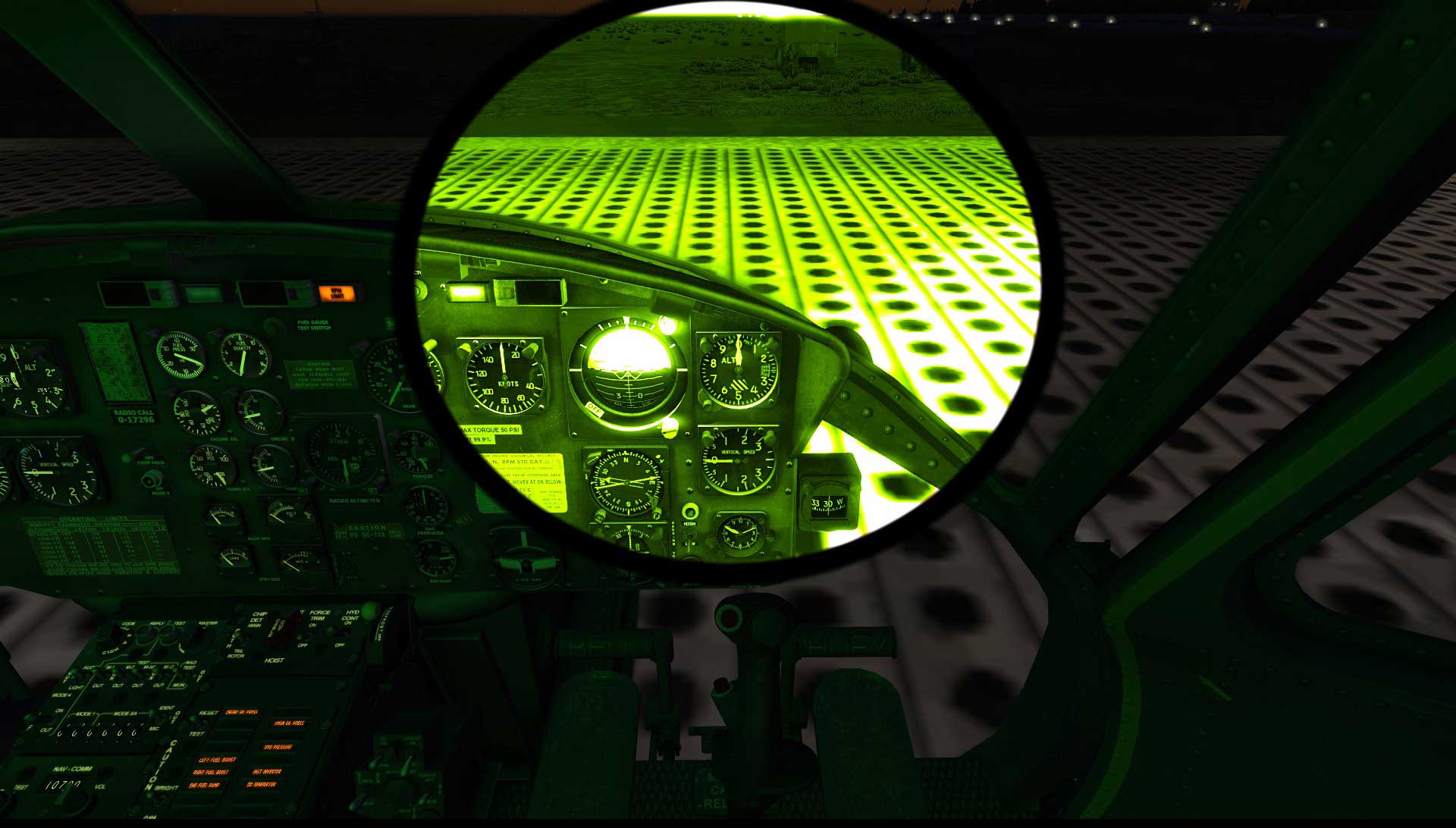

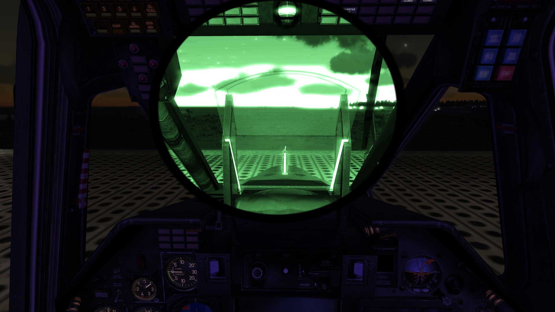

Da wir im Heli mit dem NVG - Helm ungefähr so aussehen... und die Sicht ungefähr so ist...
Bild Bild Bild
habe ich einen MOD gefunden der dieses im DCS genau so umsetzt...
habe das getestet und bin gegeistert... :spring:
Anbei der Link zum Thread:
https://forums.eagle.ru/showthread.php?t=151646
Anbei ein paar Screens von mir...
PS: geht auch in der A10, aber wie da der Helm in RL ist, kann ich leider nicht sagen... :? :lauf:

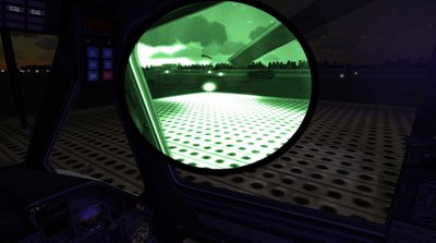

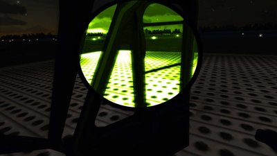

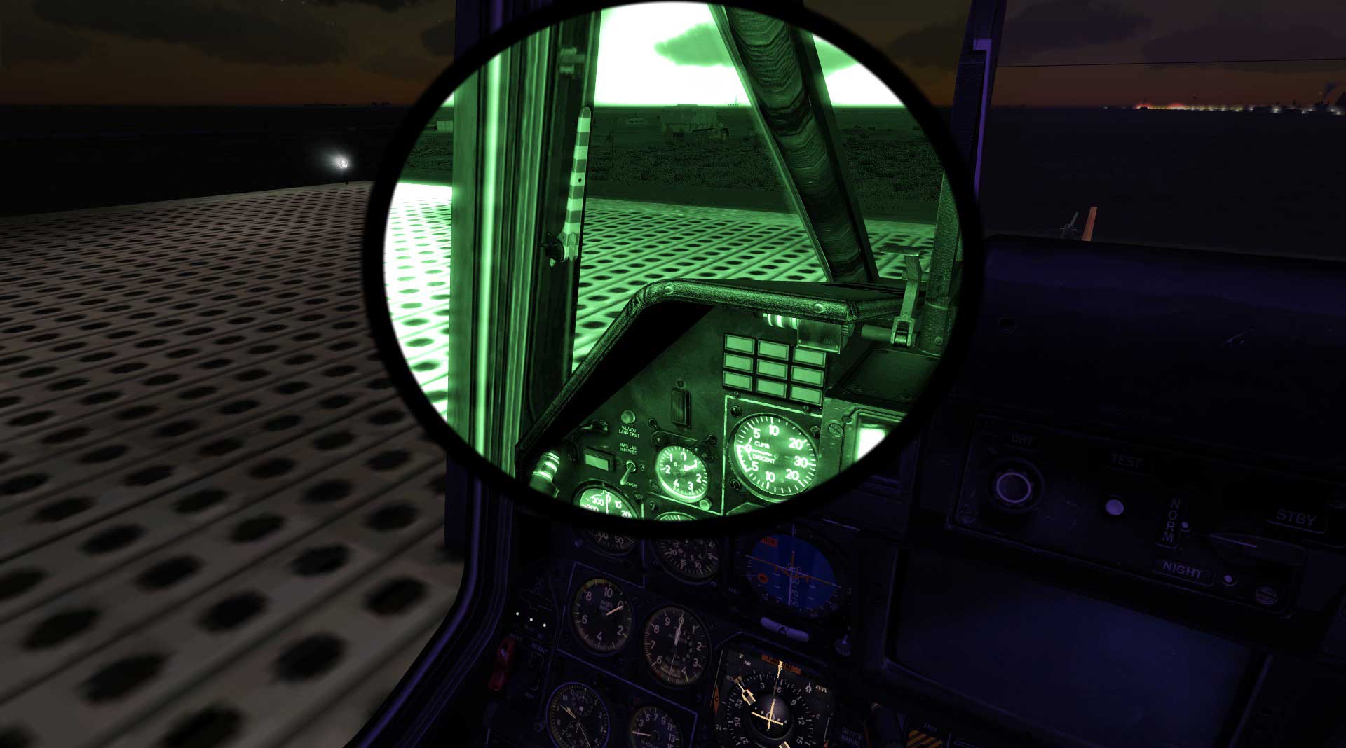

Beiträge: 948
Beitrag von JaBoG32_Tronix » 17. Okt 2016, 14:12

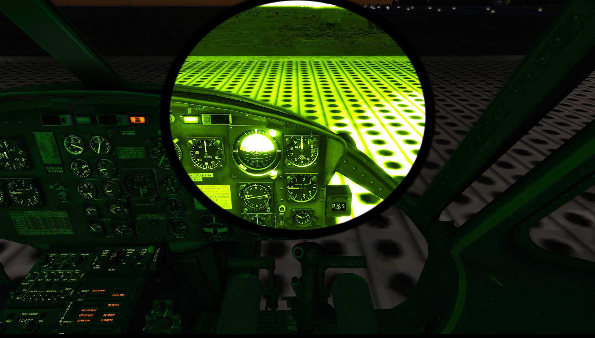

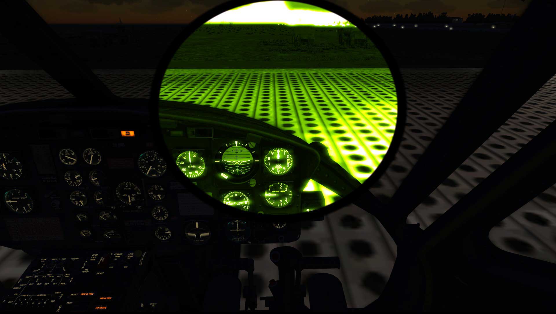

man kann in der "MOD_nvg.hlsl" viele persönliche Dinge einstellen, wie z.B.:
-Render Mode:
-Eye Size and position
-Gain/Noise controls
-Ring Thickness
der Mod geht natürlich auch für andere Muster und ist JGSME Ready... :D
und hier speziell für Mirage 2000 & Mig-21bis...
https://forums.eagle.ru/showthread.php?t=159989
Anbei noch ein paar Screens zum Huey... 8)
