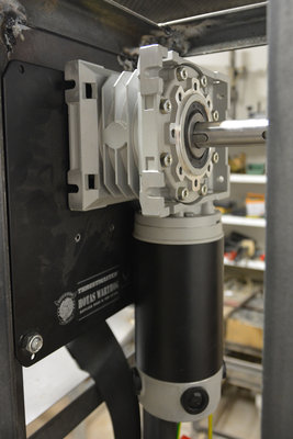

Update: Es hat sich rausgestellt das Das Schneckengetriebe für die Ruckler verantwortlich ist.
Hier ein Uni Arbeit zu dem Thema:
https://www.uni-kassel.de/upress/online/ ... t.frei.pdf
Kurzfassung: im langsamen Senkbetrieb (also wenn die G-Kraft auf die Antriebsachse drückt) reißt die Selbsthemmung des Schneckengetriebes zeitweiße ab.
Dadurch rutscht das Pit kurz nach unten, bis das FB gegensteuert (Motor bremst) und damit die Selbsthemmung wieder hergestellt wird.

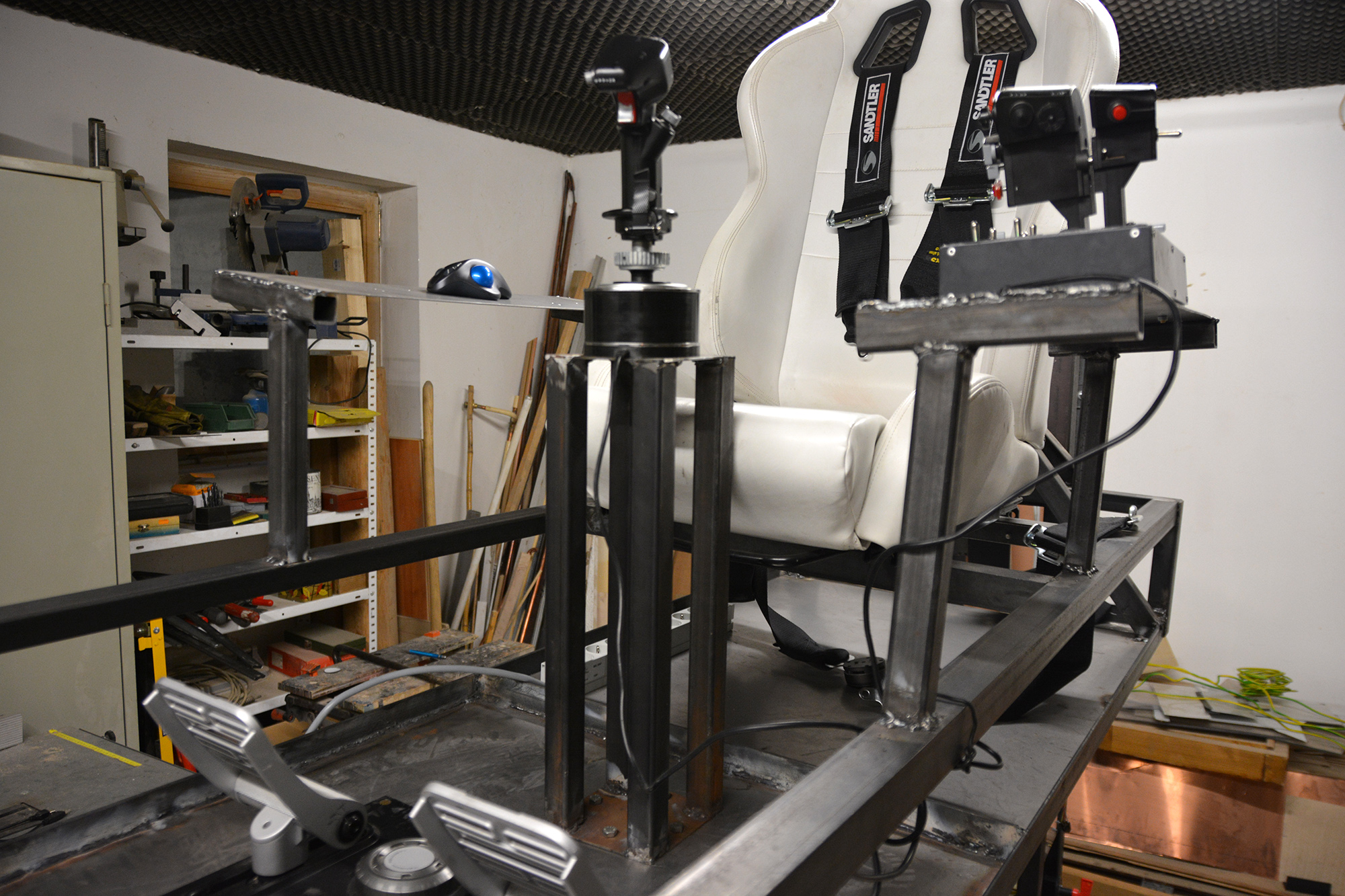

Ich hab endlich Strom im Pit und alle USB Geräte angeschlossen!
Hierbei sind folgende Probleme aufgetreten: Es gibt Schleifringe für Einphasenwechselstrom und auch welche für Niedervolt-Steuersignale.
Aber es gibt nur sehr wenige die Beides können. Bzw. die meisten sind dann unbezahlbar (400,- Euro und mehr)
Hier hab ich aber einen gefunden der Beides kann, bezahlbar ist und auch wirklich funktioniert, d.h. der Wechselstrom ist geschirmt und erzeugt keine Störsignale im USB Kanal:
https://www.ebay.de/itm/Drehdurchfuhrun ... 2edb6553f8
Der Trackball statt der Maus funktioniert auch wenn man auf dem Kopf Knöpfe anklicken muss!
Ein kleines Problem ist das der Motor nur auf 60% Leistung läuft (mehr packt der Sabertooth nicht). Reicht aber für 1 Umdrehung je 2sec.
Mein Schwager hat sich gestern als Testpilot mutig ins Pit gesetzt. Nach knapp 5min und 4x 360° stieg er kreidbleich (aber begeistert) wieder aus
Jetzt wird der Monitor noch angeschlossen und dann sollte ein erstes Training im Pit möglich sein.

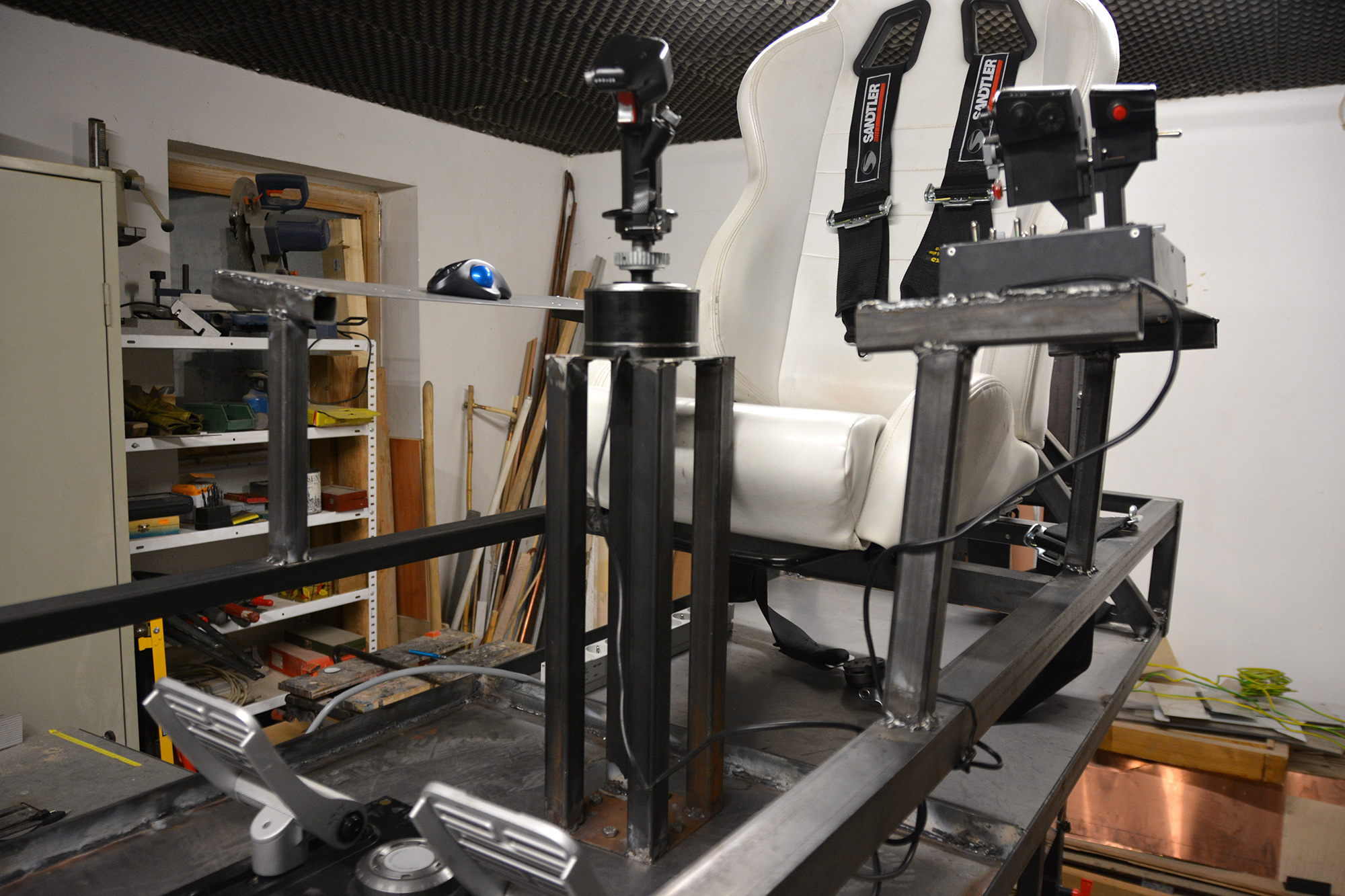

Aber noch ist es zu früh für Lob, denn immer mehr Probleme tauchen auf: Der TrackIR ist viel zu sensibel im Pit - alles wackelt selbst mit geringster Empfinglichkeit. Das selbe gilt für den Stick...bei moderarten Richtungswechseln, verhauts einem durch die G-Kräfte jede Steuereingabe. Jetzt ist die Stickverlängerung fast fertig und viel stärkere Federn auf dem Weg, um das hoffentlich im wahrsten Sinne des Wortes in den Griff zu bekommen.
Dann weiß ich nicht wie ich die Tastatur installieren soll, denn mit der Stickverlängerung blockiert der Stick fast alles. Auch das Headset haut es mir oft vom Kopf, obwohl das schon stark auf die Ohren drückt...evtl. alles in einem Helm einbauen? Es ist also noch ein langer Weg zu einem "normalen" JaBoG Training im Pit

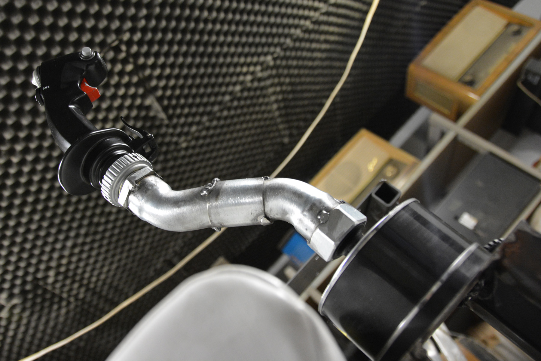

Update: Stickverlängerung mit Offset dadurch ist der Stick halb so sensibel und man macht keinen ungewollten 360° nur weil man schnell die Richtung gewechselt hat.
Zusätzlich habe ich die vier kleinen Federn unten im Stick entfernt und vier starke Druckfedern oben eingebaut. Damit ist die Rückstellkraft fast verdoppelt und das Biest endlich kontrollierbar
