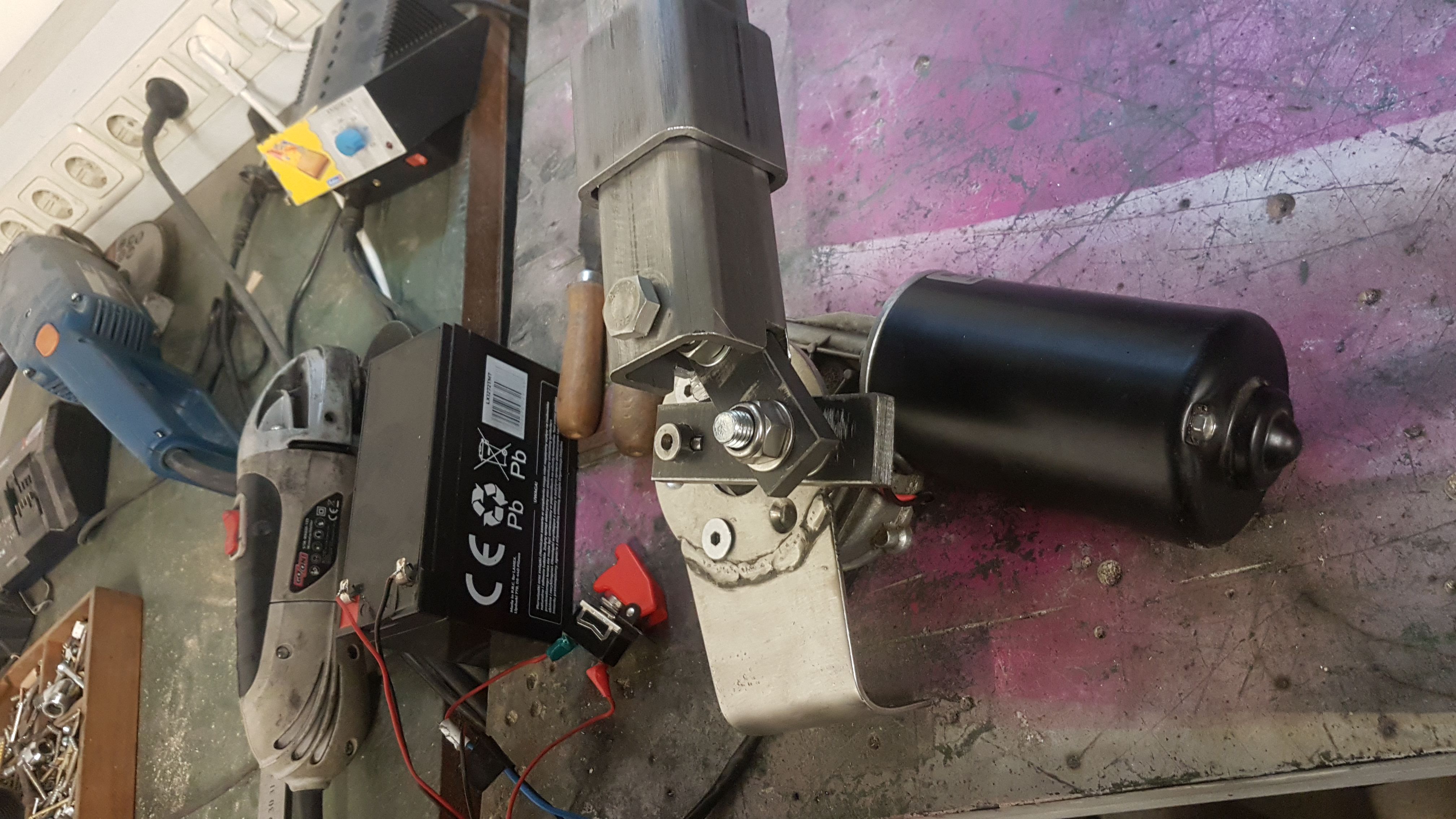

Und weil's so schön ist: Neue zusätzliche heave Achse mit 16cm Travelway ist fertig zum Einbau:
Auch kann dadurch auch der Druckaufbau des Gurtstraffers viel weicher eingestellt werden.
D.h. bei harten G Manövern erzeugt diese heave Achse einen schnellen und krassen OnSet Cue,
der dann fließend in den sich aufbauenden Druck des Gurtstraffer übergeht.
Dadurch entstehen weniger false Inputs bei harten Manövern.
Mit dieser Achse werden leichte Turbolenzen 1:1 repliziert, also das typische Wolke Nr. 7 Gefühl
