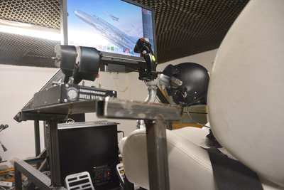

Beitrag von Siddharta » 19. Jun 2015, 09:26
Soo, endlich ist das Pit komplett und alles funzt...halbwegs. :roll:
Helm mit installierten Track IR Sender, Mic und Headset
PC, Monitor mit TrackIR Empfänger

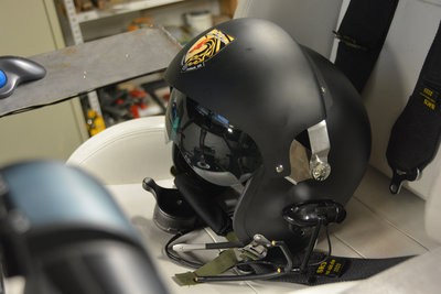

Beitrag von JaBoG32_G-Rex » 19. Jun 2015, 11:33
Einfach nur verrückt :meinung:
Hast du da das Wappen einfach auf ne Klebefolie gedruckt oder drucken lassen? (Könnten wir ja auch neben den Badges anbieten :mrgreen: )
Re: 2DOF 360° SimPit
Beitrag von Siddharta » 19. Jun 2015, 11:43
Jep, einfach ausdrucken auf glossy paper, auschneiden und mit Sprühkleber aufkleben.

Beitrag von Sparrowhawk » 19. Jun 2015, 20:51
Jaa, das ist der erste Helm der für eine Simulation mal sinnvoll (und wohl auch nötig) ist... :mrgreen:
Sieht cool aus!
Beitrag von JaBoG32_Tronix » 20. Jun 2015, 09:18
voll cool der Helm, wo hast den den weg?! :shock: :D
Beitrag von Siddharta » 20. Jun 2015, 23:44
much fun:
https://www.ebay.de/itm/161582168006?eu ... 5113f&cp=1
Das Teil ist günstig und für den Sim, Fasching und bekloppt Radfahren ok - aber ich würde damit nicht Motoradfahren :pfeif:

Beitrag von JaBoG32_Tronix » 21. Jun 2015, 08:29
Danke... :D
und die Kopfhörer hast dann in den Helm gebaut?! :gruebel: jetzt musst mir nur noch verraten, wo du den Gurt weg hast... :lol:
Beitrag von Siddharta » 21. Jun 2015, 15:38
Gurte:
https://www.sandtler24.de/renngurte
Das einbauen vom Headset ist bei dem Helm einfach, weil bereits Löcher und Ausbuchtung dafür da ist.
Einfach Inlay vom Helm raus nehmen, Löcher in die Verkleidung des Headsets bohren, lange m4 Schraube durch, fertig.
Die selbe M4 hält auch den TrackIR mit.

Beitrag von Siddharta » 9. Jul 2015, 11:12
Update: Tastatur, MFD´s, und Sound ist installiert und die gesamte Elektronik funktioniert jetzt stabil (auch nach Game Crash, Disconnects, Ejects usw.)
https://dl.dropboxusercontent.com/u/110 ... nboard.wmv
Die ruckler entstehen durch das Getriebe das wegen vielen Fehlversuchen und Fehlschlägen komplett ausgeschlagen ist...kommt bald ein neues :roll:
Der TrackIR ist zwar jetzt kontrollierbar, verliert aber beim loop immer kurz das Tracking :evil:
Richtig sorgen macht mir die physisch/mentale Belastung...nach 15min Round Robin liegt oft 170er Puls an und das Hirn wird matschig...
Jetzt ist hartes Training angesagt :kotz:
