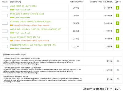

So,
ich habe jetzt mal die Shops durchstöbert und was zusammengestellt.
Vielleicht kitzelt der Steuerberater noch ein paar Euros aus dem Finanzamt. Dann werden es 8Gb Arbeitsspeicher. :wink:
Zims neuer Recher?

@ Zim
Wie sieht's mit CPU Coller, bzw mit Gehäuselüftern aus?

Die würde er aber nur brauchen, wenn er die Maschine (nennenswert -> 4+ GHz) übertakten will.
@stock ist der boxed Kühler ok.

JaBoG32T_Hurricane hat geschrieben:Wie sieht's mit CPU Coller, bzw mit Gehäuselüftern aus?
Der CPU bekommt erstmal den boxed Kühler. Das Gehäuse hat einen 120er Lüfter an der Rückseite. Zusätzlich werde ich zwei weitere 120er Lüfter einsetzten. Ich denke ich lasse alles vom Board regeln.

Joa gut, das sollte dann reichen.
Ich bin jetzt davon ausgegangen, dass Zim auch übertakten will^^
