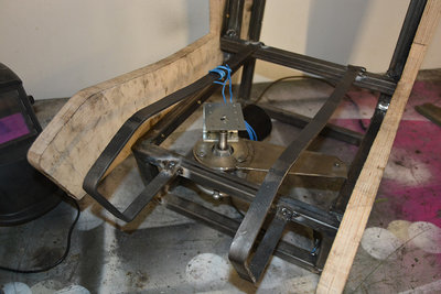

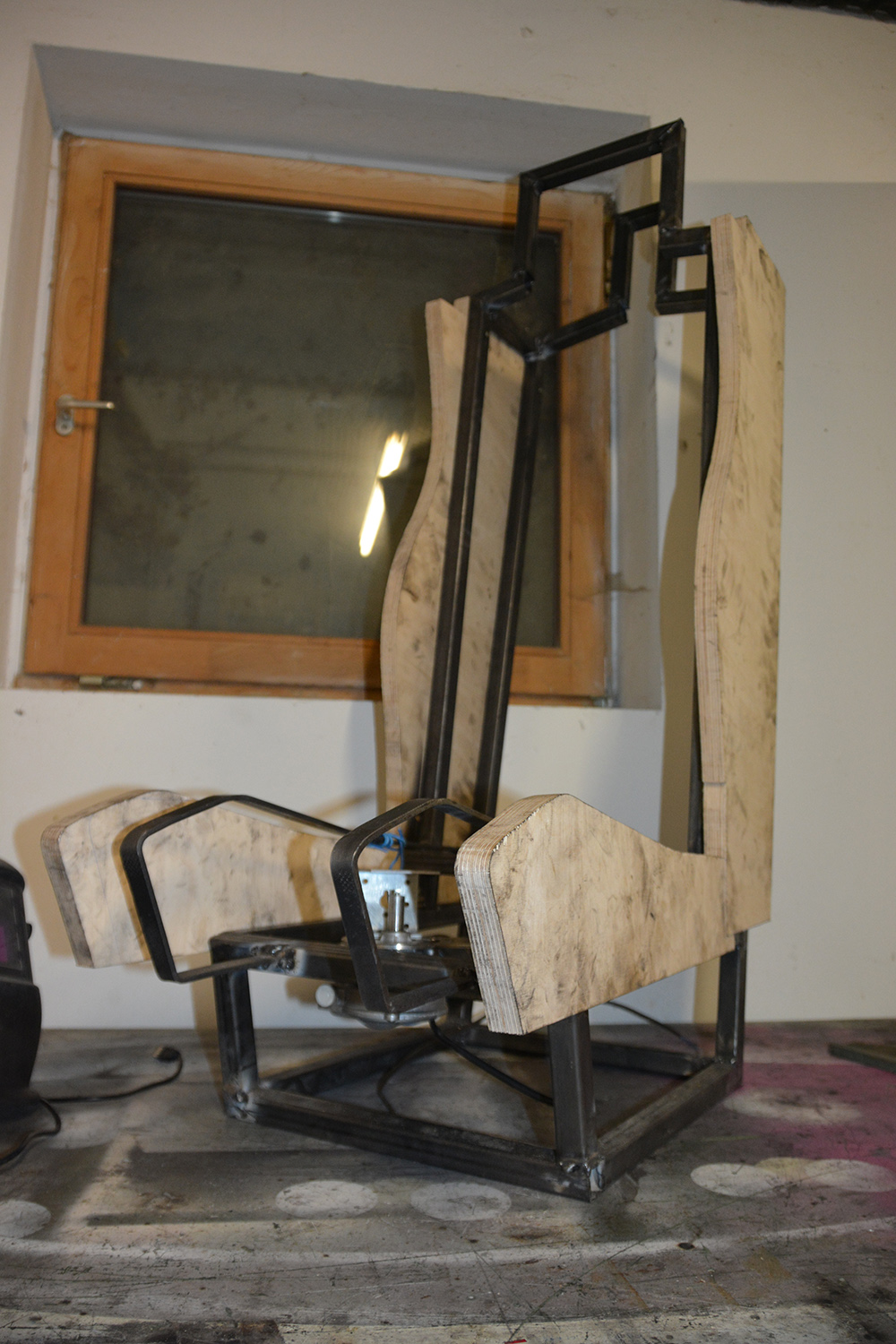

Beitrag von Siddharta » 1. Jan 2016, 13:51
Update:
Nach einigen Airrace Trails verabschiedet sich langsam die Rücklehne des Fifa Rennsitzes. Das Spiel beträgt bereits über 1cm :shock:
Auch habe ich es bisher nicht geschafft eine akzeptable Zeit zu fliegen, da der Gegendruck am Stick für z.B. den Slalom immer noch zu schwach ist.
Das Feedback für die positiven Gs fehlt ebenso.
Also ran ans Reißbrett!
Entstanden ist ein Sitz auf Basis der Aces II Vorlage von Tronix - Danke!!!
Die relevanten Teile sind aus Stahl. Es fehlt jetzt noch die komplette Verkleidung aus Blech.
Zusätzlich ist die Ansteuerung vom Artificial Feedback für den Warthog Stick elektronisch soweit fertig.
D.h. über die Export LUA werden AOA, TAS, positiven G´s, sowie Rollrate ausgelesen und über den Arduino wieder in ein Steuersignal verwandelt.
Der 12V Motor wandelt die Kennlinie über die Vorspannung eines Federsystem, das am Stick befestigt wird, in Druck um...mit bis zu 12 KG *ggg
