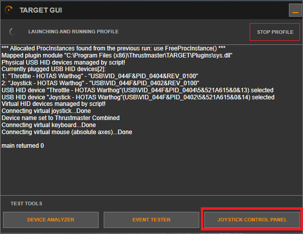

Placeholder Setup Controllers
TARGET Profil (FALCON BMS) aus den Configfiles starten.
Und die Game Controller pruefen.
Darauf achten, dass hier der HOTAS Stick und Throlle verschwunden sind. Es kommt manchmal zu dem Bug, dass hier alle 3 (Stick, Throlle, ROOT) aufgelistet werden, dann BMS auf keinen Fall starten. Ihr werdet alle eure Achsen aus der Steuerung verlieren. Also lieber vor jedem Start pruefen.

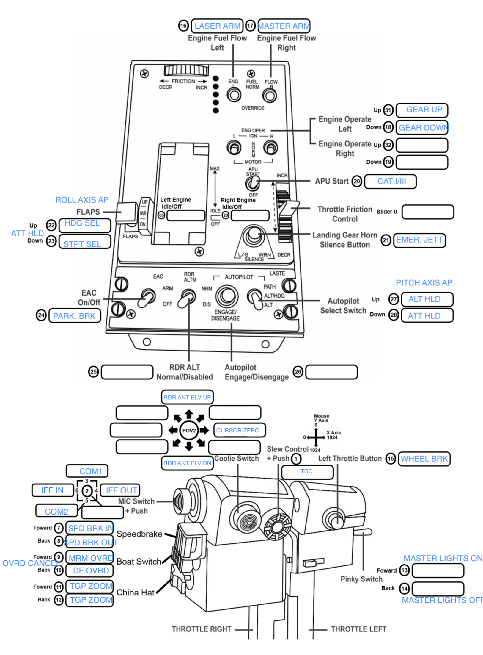

Steuerung auf dem Stick:

Danke, wie bekomme es hin das beim "Gamecontroller" der Joystick und der Throttle verschwindet? Bei mir ist Bug persistent.

Nee, habe Target schon vor Tagen neu installiert. Bei mir zeigt der Game Controller Thrustmaster Combined an uny ingame sehe ich kein Mkay Profil. Nur in Target kann ich das Profil zuweisen.
