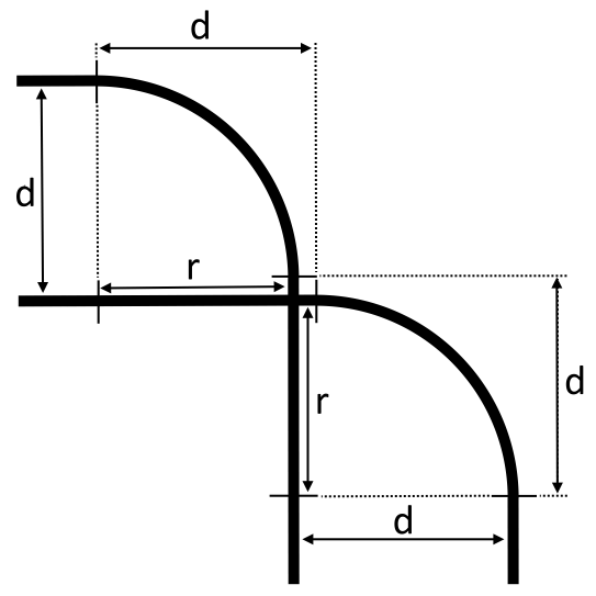

Schauen wir uns dazu den TAC TURN in schematischen Darstellung von oben an:
Es fällt auf, dass es egal ist, wie groß r (Turn Radius) ist; der WM muss in jedem Fall eine Strecke vor seinem Turn zurücklegen, die exakt dem Abstand beide Flugzeuge entspricht, um am Ende den gleichen Abstand zu haben. Dabei ist es egal, ob der Turn Radius kleiner oder größer als der Abstand beider Flugzeuge ist.
Im Grunde muss der WM also lediglich die Zeit abwarten, die es braucht, um diese Distanz zurückzulegen. Die Geschwindigkeitseinheit Knoten ist definiert als Anzahl von nautischen Meilen pro Stunde. Damit ist die zu wartende Zeit wie folgt zu berechnen:
t = 3600 * distance / speed
Da wir d = 1 haben, vereinfacht sich das zu
t = 3600 / speed
Wir müssen hier natürlich den TAS benutzen.
Bei einem TAS von 310 ergibt sich damit ein t von 11,6 Sekunden. Bei einem TAS von 270 sind es 13,3 Sekunden.
Nun hat keiner Bock, auf die Uhr zu schauen. Viel mehr sollte man den Lead im Auge behalten. Daher stellt sich die Frage:
Wo befindet sich der Lead relativ zum WM, wenn dieser seinen Turn beginnen muss?
to be continued ...

Zur Beantwortung dieser Frage müssen wir weiter reinzoomen ...
Und zwar damit:
Wir erinnern uns:
d ist der Abstand der Flugzeuge zueinander am Anfang und Ende des Manövers. Dies ist auch gleichzeitig die Distanz, die WM vor seinem Turn zurücklegen muss und gleichzeitig die Distanz, die der Lead zurücklegen muss. Während der WM bis dahin einen Straight & Level Flight macht, beschreibt der Lead einen Kreisbogen mit d als Bogenmaß.
Der Winkel a, ergibt sich dabei aus der Kreisumfangsberechnung U = 2*pi*r, während der Gesamtumfang des Kreises ins Verhältnis mit der zu hinterlegenden Strecke gesetzt wird. In Grad ergibt sich damit für a folgende Formel:
a = d*360/(2*pi*r) = d*180/(pi*r)
Dies ist dann letztendlich auch der Headingchange, den der Lead machen muss, bevor WM in den Turn geht.
Nehmen wir unsere 1 nm für d und 0,9 für r an, so ergibt sich
a = 180/(pi*0,9) = 64°
Damit wir auf den in der Grafik zu sehenden Winkel x und dem Abstand dt zwischen Lead und WM kommen, müssen wir einige trigonometrischen Sätze im rechtwinkligen Dreieck anwenden. Ich spare mir jetzt mal den geometrischen Beweis, dass der Winkel a auch im Dreieck vorkommt, das von dh, h und r beschrieben wird. Mit Kenntnis von r und a, lässt sich jedenfalls h und dh errechnen mittels:
dh = sin(a) * r
h = cos(a) * r
Mit den Informationen können wir dann das Dreieck rechts ausrechnen:
b = d - dh
x = atan((h+d-r)/b)
dt = sqrt(b² + (h+d-r)²)
Für unser r = 0,9 und d = 1 ergibt sich:
dt = 0,53
x = 68.8°
Der Winkel x ist zwischen WM's 6 Uhr-Position und der Seite auf der sich der Lead am Anfang befindet.
Hier wäre also der Turn einzuleiten, wenn der WM den Lead auf seiner 8 Uhr Position bei einem Abstand von 0,53 nm sieht.
Setzt man für r 0,7 ein, verringert sich der Winkel auf 52° und damit müsste WM in den Turn gehen, was immer noch sehr nahe der 8 Uhr Position ist.
Die Formeln funktionieren auch, wenn r gleich oder größer d ist. Das ganze klappt aber nicht mehr, wenn r gegenüber d so klein wird, dass ein Viertelumfang des Kreises kleiner als d ist, also wenn:
r < 2*d/pi
Bei d von 1 würde ein r < 0,64 also nicht mehr gehen. Da wir in der A-10 aber keine energy sustained turns mit diesem Radius auf den üblichen Höhen fliegen können, erübrigt sich die Berechnung.

JaBoG32T_Jabba hat geschrieben: ↑
20. Jun 2019, 13:43
Zum einen ist ein Turn mit 3G in der A10 nicht Energy Sustained, zum anderen passt das mit der Nase nur bei Turns mit TRD von ca. 0.85 nm. Bei 0.7 sieht das schon ganz anders aus. Da ist wie hier bereits berechnet der Lead bereits auf der 7 Uhr Position, wenn der Turn eingeleitet werden muss. Der Lead hat seinen Turn da schon fast abgeschlossen. Da dürfte man schon die andere Seite vom Lead sehen.
Verstehe ich richtig: der Lead ist bereits auf der 7Uhr (also in der neuen Flugrichtung vor dem WM - der Turn des Lead ist auch schon fast beendet) dann beginnt der WM erst mit dem Turn (verliert nochmal Distanz zum WM in Richtung neue Flugrichtung) - das soll am Ende Beam sein?
Hab da meine Zweifel / Vorstellungsschwierigkeiten.
Re: Wilde Tactical Formation & Turns Theorie (a.k.a WTF & TT)
Verfasst: 20. Jun 2019, 17:06
von Jabba
Oh du hast Recht Tammi. Meine zweite Grafik ist falsch und damit die Herleitung. Die Grafik nimmt fälschlicherweise r = d an. Das muss sich korrigieren.
Wenn die Bogenlänge für die 90° Kurve exakt so groß wäre wie der Abstand beider Flugzeuge, müsste WM seinen Turn zu dem Zeitpunkt beginnen, wenn Lead mit seinem fertig ist und zu diesem Zeitpunkt müsste Lead exakt zwischen 7 und 8 Uhr vom WM sein.
(Die Nase von Lead würde dennoch schon nicht mehr auf WM zeigen, wenn dieser Turn starten muss.)
