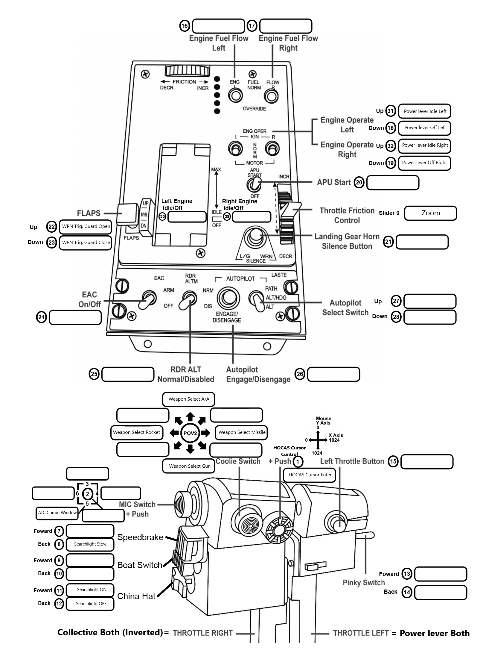

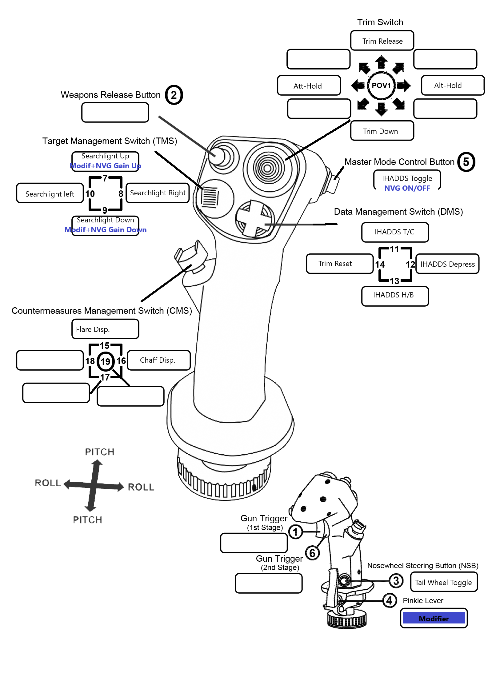

Beitrag von JaBoG32_Warblade » 14. Mai 2022, 17:24
Moin Moin liebe Piloten,
Mütze und ich haben uns mal Zeit genommen und mal ein Chart entworfen und dort die HOCAS Funktionen untergebracht.
Bei Fragen oder Änderungswünsche stehen wir gern bereit. Wie auch zu sehen ist, sind viele Belegungen noch frei, die für SRS, VR oder sonstige andere Funktionen genutzt werden können.
Thrustmaster Warthog Joystick Chart.png (537.21 KiB) 16415 mal betrachtet
Thrustmaster Warthog Throttle Chart.png (1.14 MiB) 16415 mal betrachtet
