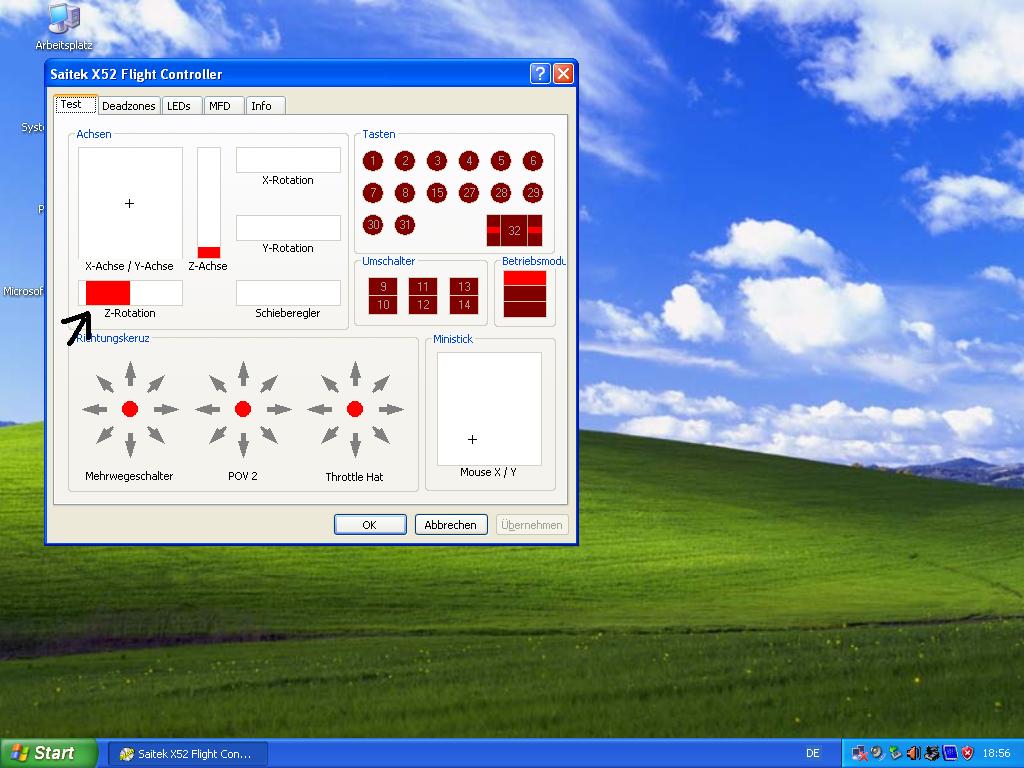

ich hab schon überall gesucht im web aber nichts gefunden. unzwar hab ich folgendes problem:
Ich hab meinen X52 angeschlossen und die Treiber von der saitek website installiert (Treiberversion 6.0.4.1 / softwareversion 6.0.10.7)
Nun hab ich bei dem Bildschirm "Steuerleiste" indem man alle Achsen und knöpfe drücken kann folgendes bild: siehe anhang (dort ist es statisch, in echt zappelt es immer)
egal wie ich den joystick in der rotationsachse bewege ändert sich am bild nichts. alles andere funktionier ohne probleme.
im spiel macht es sich bemerkbar so als wenn man halt die ganze zeit den joystick nach links drehen würde.
kann mir jemand helfen ??
mfg Kev

ja throttle und joystick funktionieren ja auch sonst mit allen knöpfen usw.. nur die z-rotationsachse (also das drehen des joysticks) reagiert nicht und flackert da immer links vor sich hin.

nein die andere seite der rotation funktioniert auch nicht. das sieht auf dem einstellungsfenster (siehe oben) so aus als wenn der links hängen würde weil der die ganze zeit nach links rotiert und da so vor sich hin wackelt. hab saitek angeschrieben die meinten das ich ihn zurück schicken könnte und sie dann schauen ob er kaputt ist. jedoch hab ich keinen kassenzettel wegen garantie den saitek haben möchte. kann mir da vielleicht jemand weiter helfen ??
