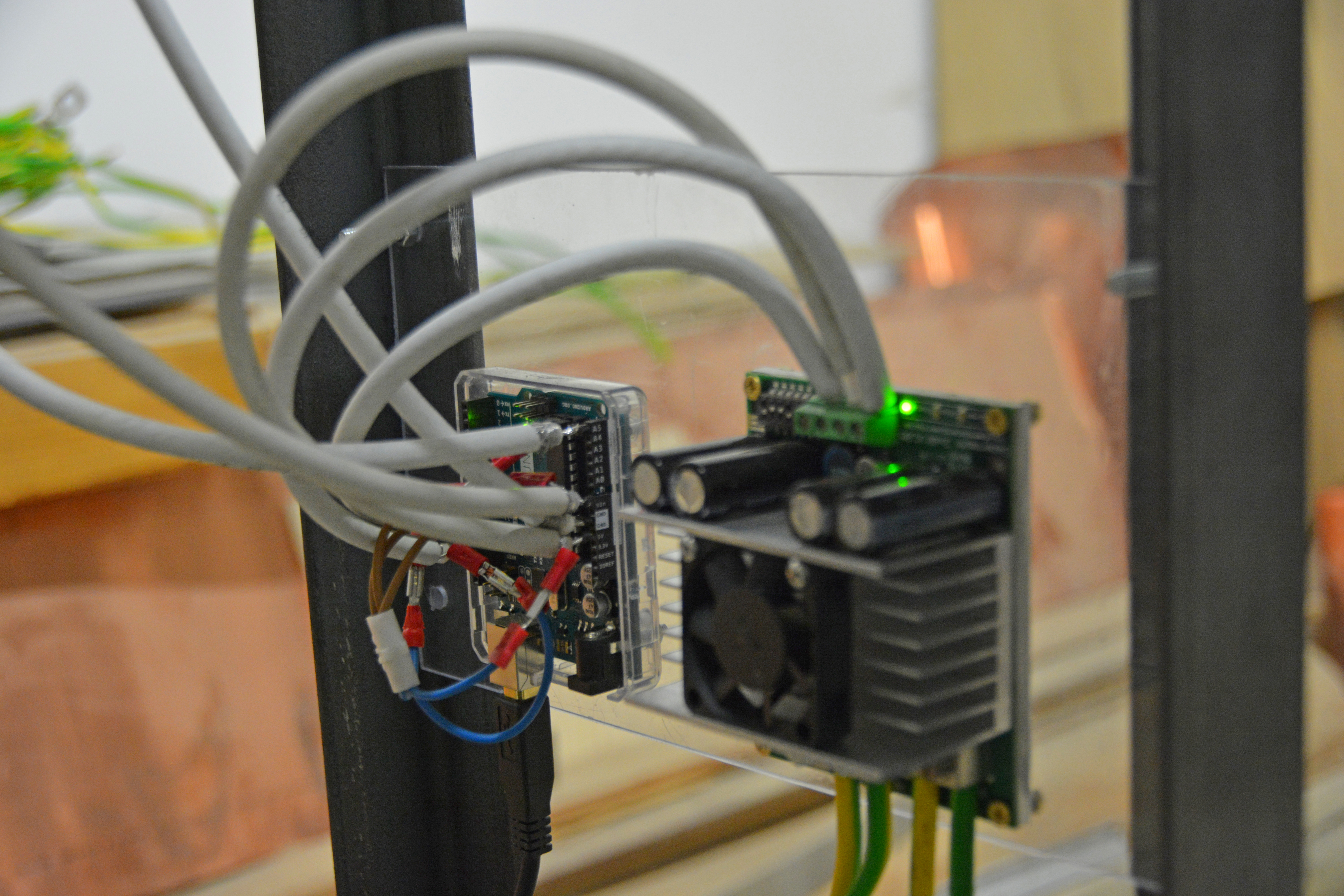

Elektronische Lösung:
- Über eine Software namens X-Sim, https://www.x-sim.de
- ist es möglich über ein Plugin (DCS LUA Encoder) https://www.x-sim.de/forum/viewtopic.php?f=79&t=309
- die Echtzeit Fluglagedaten eines DCS Musters auszulesen (erfordert angepasste Export.lua - steht unten als download zur Verfügung)
- Das ganze System funktioniert mit DCS World 1,5, 2.0, 2.5 und mit allen DCS Modulen!
- X-Sim wandelt diese Lagevektoren (werden als Radiant ausgegeben) in eine digitale Singalkurve mit +/- 180° um.
- Diese Daten werden über USB an den Arduino Uno (Microcontroller) geleitet.
- Eine Firmeware für den Arduino Uno (nennt sich XPID ; C Code) https://www.x-sim.de/forum/viewtopic.php?f=39&t=723
ermittelt den Ist-Wert des Motors über ein 5V Feedback Analogsignal.
- Dieser Feedbacksensor muss rüttelfest, linear und absolut sein, d.h. normale Hallsensoren mit 0,5 bis 4,5V funktionieren nur bedingt.
Am Besten funktioniert bei mir Der hier:
https://www.megatron.de/produkte/hall-e ... ab25a.html
- Dann vergleicht die Arduino Firmeware den Ist-Wert mit dem Sollwert (das ist die Signalkurve die von X-Sim aus DCS bekommt).
- Das Ergebnis wird über einen PID Regler geglättet und in serielle Steuerbefehle (8 Bit d.h. max. 1042. Stellungen) umgewandelt.
- Diese gehen an die Motorsteuerung (H-Bridge):
https://www.dimensionengineering.com/pr ... rtooth2x60
Die wandelt alles in ein Pulsweitenmoduliertes (PWM) 12V - besser aber 24V Lastsignal um.
- Das PWM Signal schaltet den Motor extrem schnell an und aus (32khz), um damit den Motor langsamer oder schneller laufen zu lassen, sowie links oder rechts rum.

Die Elektronik: Ardunio Uno und Sabertooth 2x60. Nicht sichtbar ist die Dieselbatterie für den Saft :-D
