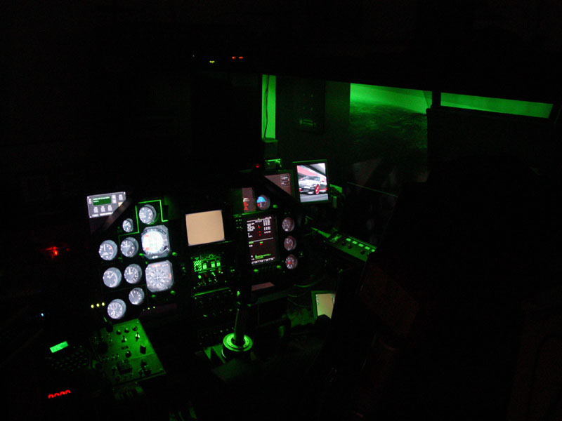

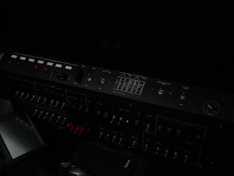

anbei die Fotos von der Nachtbeleuchtung... oh, auf dem 8" Touch wo man den Porsche sieht, ist normalerweise TeamSpeak ausgelagert...

Seih vorsichtig, sonst wird dein Pit noch ein Wallfahrtsort hier im Forum
Ich bin ja auch nicht sooo weit weg... und hätte sdchon feuchte Hände das mal zu sehen.
