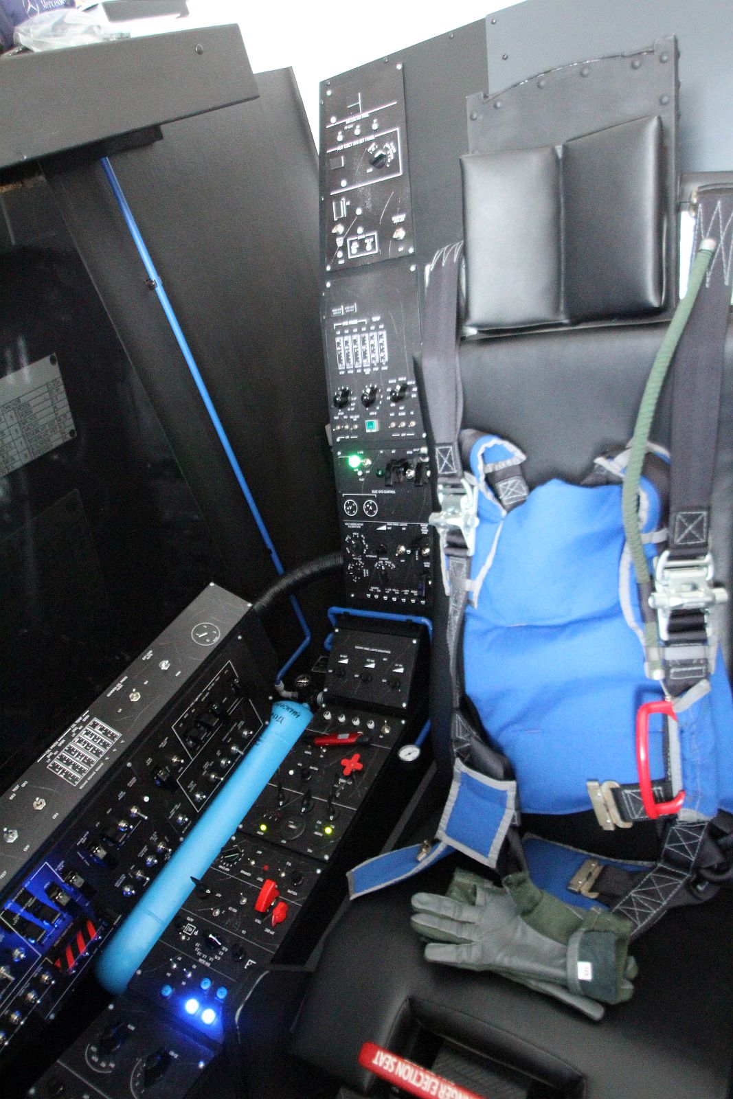

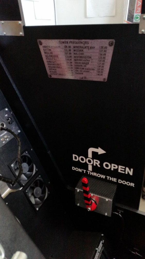

so... lange nichts mehr gepostet... :lol: getreu meinem Motto ein bisschen was geht immer, hier die Bilder von den Arbeiten der letzten Wochen und Monate... :D
zu den Arbeiten:
1. original russische Sauerstoffflasche verbaut und Rohrleitungen und Kabel gelegt.
2. Verkleidung für meine Technik (Karten, Kabel usw.) gebaut und mit Leder bezogen, der 8" TFT ist für mein TS und der Kasten daneben
ist für die Steuerung der Exportkarten...
3. Tür inklusive Griff - der in der Simulation natürlich die "AUF" und "ZU" Funktion der Cockpittür steuert - gebaut, Fenster und Türverkleidung gebastelt.
UND ja Männer ich bin noch nicht LCR und in der 3. Staffel, aber ich muss ja für die Zukunft bauen und nicht den Schriftzug wieder entfernen müssen, wenn ich Edelweiß genommen hätte... :? :roll: :D

Beitrag von JaBoG32_Tronix » 2. Okt 2015, 16:47
noch ein paar Detailfotos von der Tür und Verkleidung... 8)
