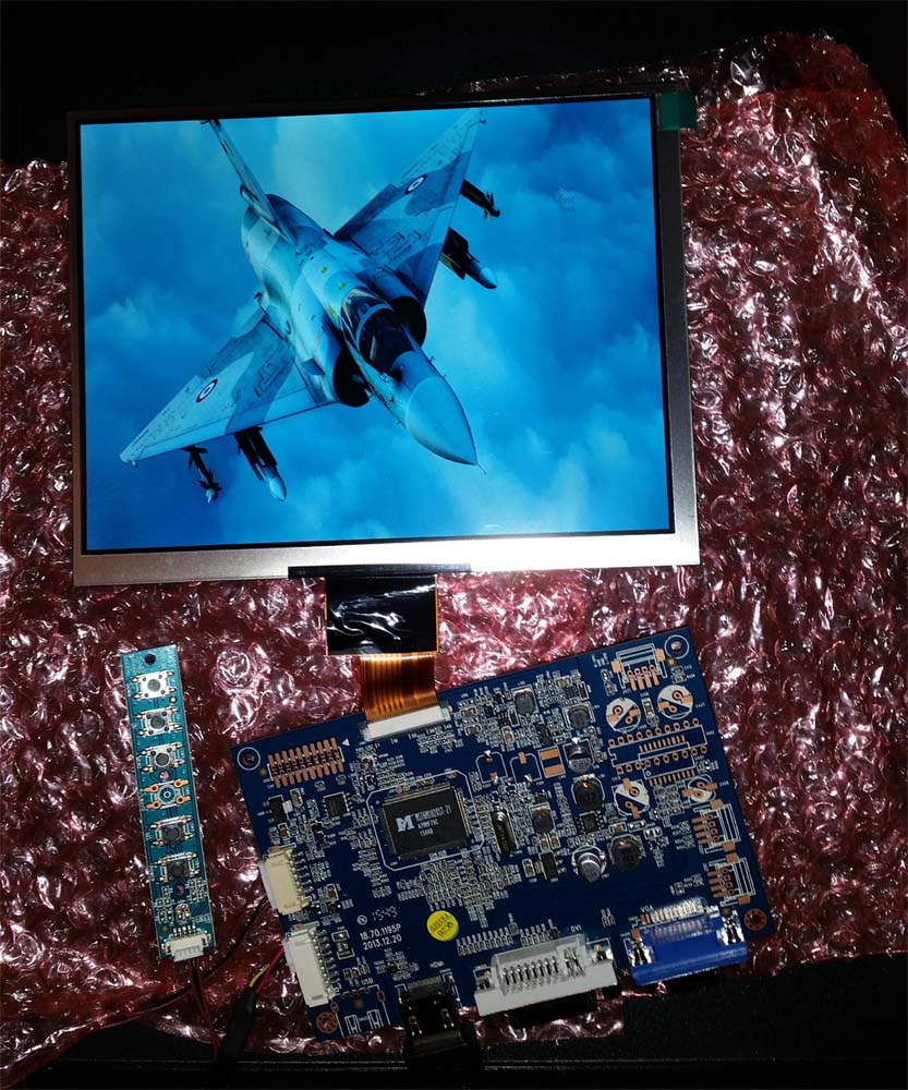

Hallo,
Was haltet ihr hiervon?
https://www.pollin.de/shop/dt/MDQ5ODc4OT ... _CVBS.html
Hat irgendjemand Erfahrung damit zusätzliche Monitore mit den Anschlüssen der Prozessorgrafik zu befeuern, wärend die Grafikkarte die Hauptmonitore versorgt.
Nach dem was Google sagt müsste es funktioniereren.

Hallo Tool,
habe mir mal so ein Monitor von Pollin bestellt, mal gucken ob die was taugen...
Viele Grüße, Tronix
Viele Grüße, Tronix

- Beiträge: 1195
Re: Monitore für MFCDs
ja Sidd... das ja nichts neues... sehe da kein Problem noch einen Monitor an meine GPU zu hängen, die hat Leistung satt...
- Beiträge: 1195
die 8" sind voll geil... laufen wie verrückt und sind platzsparend...
- Beiträge: 400
Vielleicht probierst Du mal ob die auch mit der Onboardgrafik parallel funktionieren. (Mußt dann aber den Multimonitor Modus für die Onboardgrafik im BIOS einschalten, und die Treiber für die Onboardgrafik installieren.)
- Beiträge: 400
Ich habe die Nutzung der Onboard Grafik parallel zur GPU jetzt mal getestet.
Es Geht! Ich kann im Desktopbetrieb den zusätzlichen Bildschirm nutzen. Auch DCS nutzt den zusätzlichen Bildschirm. Ich kann den Bildschirm sogar über die Einstellungen drehen und kippen. Auch hier übernimmt DCS die Einstellungen.
Ich möchte den Bildschirm nun für die MFCDs und verschiedene Instrumente nutzen. Zur besseren Kabelführung montiere ich den Bildschirm um 180° gedreht.
Ich habe nun folgendes Problem. Ich habe keine Ahnung wie ich das konfigurieren muss.
ich habe nun eine Monitorfläche von 3*2569*1440 und einen Monitor von 1280*1024 welcher oben rechts an die Monitorreihe anschließt und um 180° gedreht ist.
... So was muss ich tun, dammit alles so wird wie es soll??
- Beiträge: 1195
Hi Tool,
das sind ja mal gute Nachrichten...
Du musst die Breite und Höhe in Pix über alle Monitore im DCS angeben...
3*2569=7707 + 1280 = 8987 Breite
und 3*1440=4320 + 1024 = 5344 Höhe
