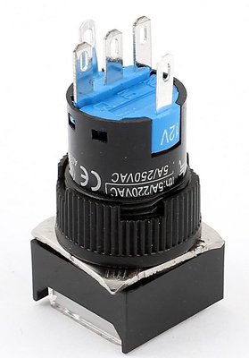

Hi,
ich bin elektrotechnisch eher der Noob.
Ich habe einen Schalter für z.B. Master Warning.
Hinten gibt's 5 Pins. Zwei sind für die An/AUS Funktion...die stecken auf dem Arcaze.
Die Leuchte in dem Schalter benötigt 12V.
Über das DCSBios könnte man angeblich das entsprechende Signal auslesen.
Wie wird dieser Schalter nun verkabelt ohne dass mir das Arcaze abraucht?
Geregelte 12Volt könnte ich von der Versorgung für die Sitzverstellung abgreifen.

Moin Uwe,
eigentlich steht es auf dem Schalter was ggf. die Schaltkontakte oder die Beleuchtung ist.
Wenn Du hast nimm einen Durchgangsprüfer und teste mal was die Schaltkontakte sind.
Wenn Du nicht hast, dann nimm den Schalter ohne das dieser an die Arcaze angeschlossen ist, nimm deine 12V und teste an den Pins wo die Lampe leuchtet. Mit dieser Methode kannst nichts kaputt machen.
Latf deinem Foto tippe auch auf die zwei äußeren Pin (da wo 12V steht) das da die Lampe drauf ist und auf den 3 inneren die Schalter.
Einfach testen...
VG Tronix

Hi Tronix,
ok
soweit bin ich schon vorbereitet. Die Schaltkontakte hab ich mit Multimeter bereits gefunden und verkabelt.
Der Schalter hängt also an den 5V von einem Arcaze , Arduino oder einem Leo Bodnar.
Nun packe ich an + und - für den Lichtpin die 12V und der Schalter leuchtet in der AN-Stellung ohne das mir die 12V das Board killen, da die Lampe einen eigenen
Stromkreis darstellt ?
Ziel soll sein:
Master Warning soll blinken wenn DCS entsprechendes Signal ausgibt und ausgehen wenn Schalter betätigt wird.
Müsste über DCS Bios funktionieren, richtig? Wie schleift man in dem Fall die 12V ein?

Bitte
ja Schalter und Lampe sollen einen getrennten Schaltkreis haben. Aber du hast einen Fehler in deiner Denkweise. DCS - BIOS läuft mit 5 Volt und kann deine 12V Lampe nicht zum leuchten bringen, da diese mit 12V läuft.
Du brachte einen Schalter mit Led sonst wir das nichts mit DCS-BIOS. Oder du musst ggf. ein 5 Volt Relais ansteuerten, dass dann deine Lampen Spannung von 12 schaltet, aber das ist zu viel Arbeit. Kauf dir einen neuen Schalter mit Led und das Problem ist gelöst, außer das du noch ggf. einen Vorwiderstand für die Led brauchst.
:meinung:
