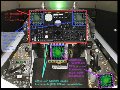

Ich überlege, ob ich mein komplettes F16 Pit abbaue, um mir ein universelles Cockpit mit TFT (Monitor) Gauges zu bauen...
Bevor ich mich da reinstürze habe ich folgende Überlegungen, vielleicht weiß ja jemand von euch Rat...!?
Das Originalfoto im Anhang ist NICHT mein Pit, sieht aber so änglich aus...Ich habe mit Photoshop nur mal schnell draufgemalt, was wo so hinsollte... so etwa in diese Richtung könnte es gehen...
Die Idee ist: alle oberen Instrumente / nicht funktionierenden Anzeigen rausreißen ( ), und als HAUPT-Teil ein 25 Zoll Ultra - Wide Monitor einbauen (also oberhalb der Knie)... Da kommen 2 MFD von Thrustmaster "draufgeklebt"... einige Piloten haben hinter die Thrustmaster MFDs 8Zoll Liliput Monitore "geklebt" - die würde ich mir dann ja schon mal sparen!!!
Ziel: Das ganze soll mir schön die Instrumente aus den verschiedenen Flugzeugen anzeigen

1a) Kann man bei anderen "modernen" Sims die Gauges (Aerofly 2 / Flight Sim World) auslesen, um sie auf einem 2. Bildschirm anzeigen zu lassen?
1b) Kann man den 2. Bildschirm "einfach" so von der Performance her von der Hauptgrafikkarte mit anzeigen lassen? Sind ja "nur" 2D Instrumente...
2) Die Software "Helios" scheint ja ziemlich cool zu sein... läuft die auch für andere Sims (Aerofly 2 Flight Sim World)...?
3) Ich habe eine Menge Taster / Schalter / Drehschalter (HSI, ADI, ...) - die will ich auf jeden Fall behalten!!! Ist ein Touch Buddy (Touch Screen) eine LEBENSNOTWENIGE Funktion??? Würde ich gerne vermeiden... ist nicht so mein Fall...
Es wäre okay, auch mal die PC Maus in die Hand zu nehmen, um im virtuellen 3D Cockpit (Spiele-Bildschirm) ein paar Schalter anzuklicken...
4) Da fehlt dann natürlich der Daten-Eingabe Bereich (ICP bei der F16, DED, usw.)... das ist schade, aber nicht zu ändern...
Frage, da ich momentan nicht aktiv F16 bzw. A10 fliege: Wie gebe ich denn dann am geschicktesten die benötigten Daten ein...?????
Irgendein Kompromiss wird es immer geben (müssen)... Aber damit ich nicht VÖLLIG falsch plane: Habe ich da was wichtiges vergessen????

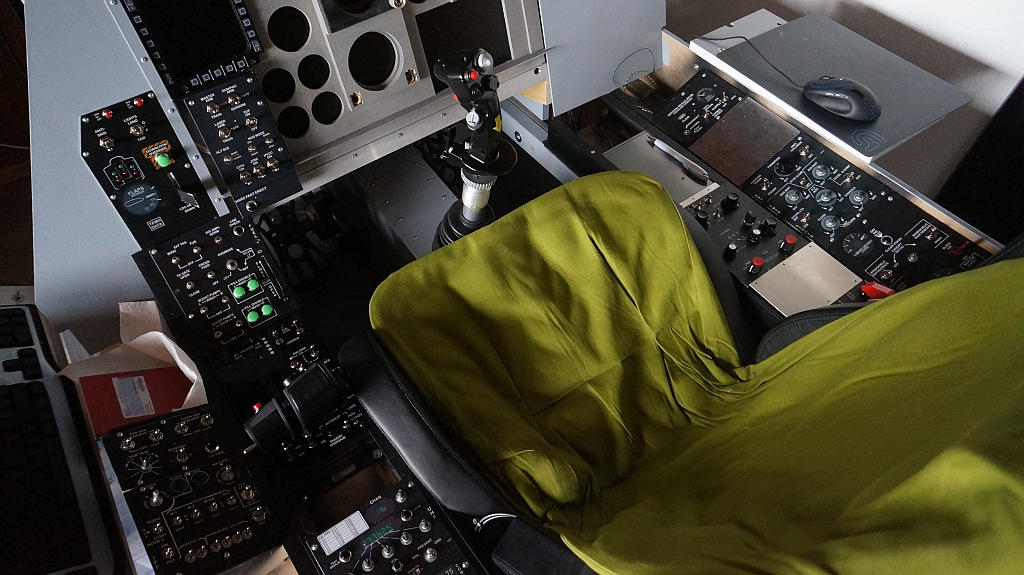

Momentan hab ich in meinem A10 "Hogpit" fünf Arcaze Boards an's Laufen bekommen...also 200 Schalterstellungen.
1 Arcaze und 2 Leo Bodnars fehlen noch. Leider tauscht Windoof die USB Ports schon mal durch und in DCS werden die Dinger
alle gleich benannt. Evtl. muss man die abgespeicherten Konfigs "neu" in die Boards laden.

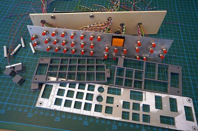

Aktuell bestehen meine Panels aus einer 1,5mm Aluplatte, Beschriftung = Laserdruck auf Papier und dann mit matter Folie geschützt.
Wenn irgendwann die Fräse am Start ist, werde ich die Panels noch einmal überarbeiten. Ich habe bereits weisse Plexiglasstreifen 145x1000mm
in der Bastelbude stehen. Geplant ist die Platten auf enstprechende Länge zu schneiden, die Dinger mit 2K-Komponentenlack zu lackieren
und dann unter die Fräse zu legen. Lt. diverser Berichte scheinen die LEDs allerdings durch den schwarzen Lack...oder eine schwarze PVC Folie.
Hat da schon jemand eine andere Lösung?
Uwe

Die Drehgeber nutze ich noch bei:
- Sämtlichen Volume-Reglern
- TACAN und ILS Frequenzregler
- Sämtlichen Funkfrequenz Wahlschaltern
- Lüftung, Heizung und Licht
- YAW-Trimm
um die 25 Stück auf der linken und ca. 15 auf der rechten Konsole, wenn ich mich nicht irre
Bei den Panels tendiere ich immer noch zu 2K-Lack. Habe mir gestern auf YT einige Clips von anderen Bastlern angeschaut.
Lackieren scheint erste Wahl zu sein.
Mit der Beleuchtung lasse ich mir Zeit. Bei VR ist das Fluggefühl genial. Aber das Bedien-Gefühl im "greifbarem" Cockpit
ist auch nicht schlecht. Ausserdem kann man schnell mal ein paar Notizen machen oder in's Handbuch schauen
