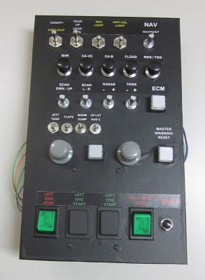

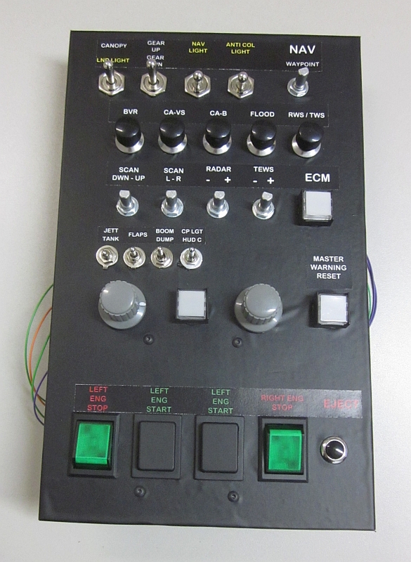

Am Pit laufen mittlerweile 2 Arcaze problemlos als "Keyboard".
Die China-Minikippschalter auf meinem Fuel-Panel schalten zweitweise unsauber
und werden nun gegen normale Kippschalter getauscht.

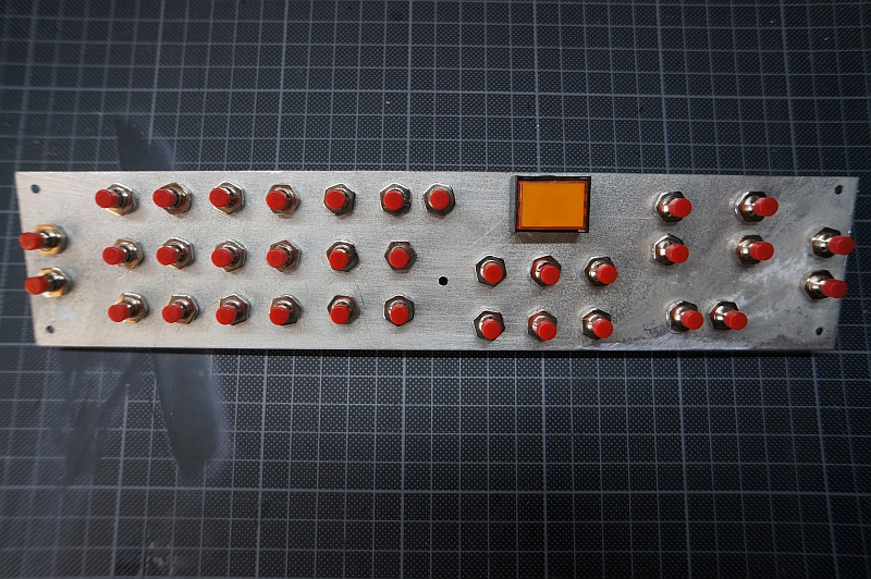

UFC geht voran...Nächster Schritt sind die Panels für Sprachverschlüsselung, ein Switch für die Cockpitkanzel, NMSP und TISL

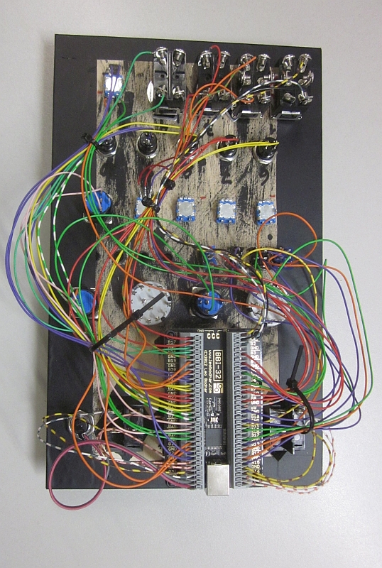

UFC ist mit dem Leo verkabelt und in wird in DCS problemlos erkannt.
Alle Tasten zugeordnet. Musste am HUB etwas umstecken und das hat mir dann
wieder die Arcaze Zuordnung zernagelt. USB raus/rein...Arcaze neu einlesen...dann gehts wieder.
