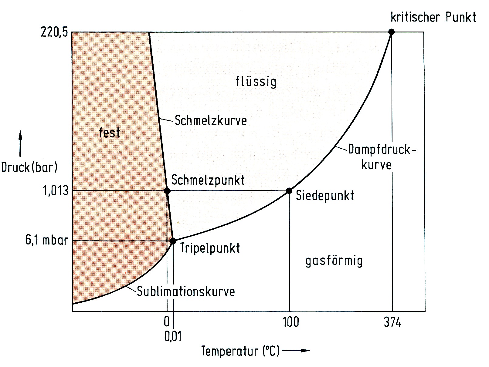

Wenn ich jetzt das schon mal abgebildete Phasen Diagramm hernehme, und mir die Grenzlinie zwischen der gasförmigen und der flüssigen Phase betrachte, so finde ich dort eine Druckänderung mit der Temperatur. Der Druck steht dabei für den Gasdruck des verdampften Stoffs über der flüssigen Phase. Bei 100°C überschreitet der Dampfdruck den Druck der Luft die auf der Wasseroberfläche lastet. Das heißt: Es entsteht Wasserdampf nicht nur an der Oberfläche des Wassers, sondern auch am Boden des Topfes. Das Wasser kocht.
Dieser Dampfdruck lässt sich natürlich auch in eine Stoffmenge pro Kubikmeter umrechnen. Das ist dann die Stoffmenge für 100% relative Luftfeuchtigkeit. Der Meteorologische Begriff der „Sättigung“ ist somit ein wenig irreführend. Denn es ist nicht die Luft die die Feuchtigkeit hält, sondern es ist ein Nebeneinander von Luftdruck und Dampfdruck, bzw. Luft und Dampf. Das unterscheidet ein Gemisch von einer Lösung.
Wer bis jetzt durchgehalten hat sollte sich mit diesem Diagramm vertraut machen. Hier findet man die Zusammenhänge zwischen Druck und Temperatur für den Stoff Wasser aufgezeigt. Für unsere Betrachtung der Kondensstreifen sind aber nur die Linien zwischen der gasförmigen und der flüssigen Phase, als auch die zwischen der gasförmigen und der festen Phase, und die Fläche der gasförmigen Phase interessant. Bei den Flächen fest und flüssig ist das gesamte Volumen mit festem oder flüssigem Wasser ausgefüllt. Ein Fall der in Reiseflughöhe ausreichend selten ist.

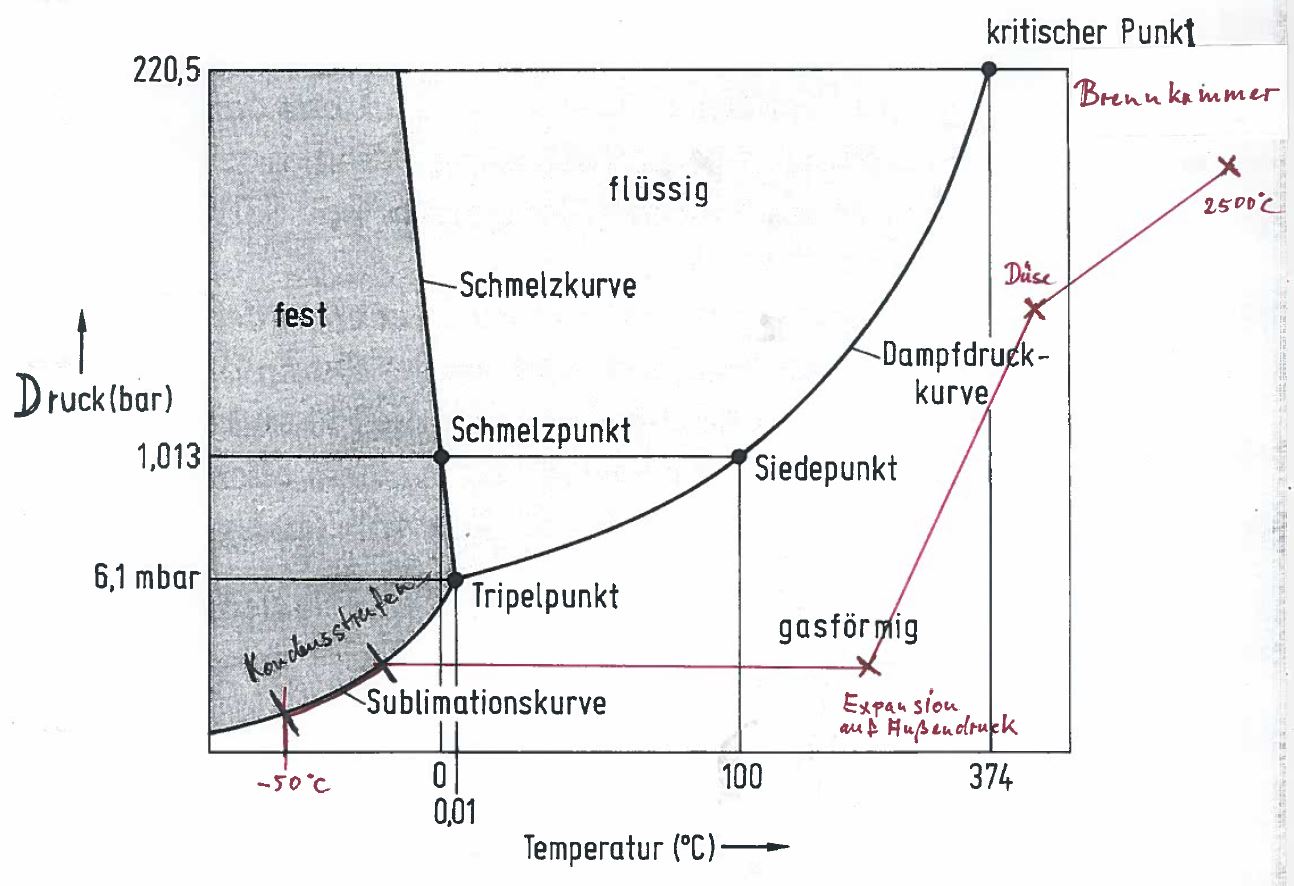

Wie verhält sich nun das Wasser in und außerhalb des Triebwerks?
Das Wasser entsteht in der Brennkammer bei ca. 2500°C und sehr hohem Druck. Selbst wenn ich den Teildruck des Wasserdampfes nur mit 5% des Gesamtdruckes annehme, so ist er noch immer sehr hoch. Durch die Arbeit welche die Verbrennungsgase in der Turbine leisten muss kühlen sie deutlich ab. Die Expansion auf den Druck der Höhenatmosphäre führt zu weiterer Abkühlung. Das ist der Zustand unmittelbar hinter der Düse. Noch ist nichts außer unsichtbaren Gasen zu sehen. Durch die Durchmischung mit der Umgebungsluft kommt es nun zu einer weiteren Abkühlung bis es schließlich zur Bildung von Eiskristallen kommt. Da nun Wasserdampf in Form von Eis entnommen wird sinken Druck und Temperatur entlang der Sublimationskurve.
Somit hätten wir die Entstehung von Kondensstreifen erklärt. Der Entscheidende Faktor bei der Entstehung von Kondensstreifen ist die extrem niedrige Temperatur. Der Luftdruck hat quasi keinen Einfluss.
