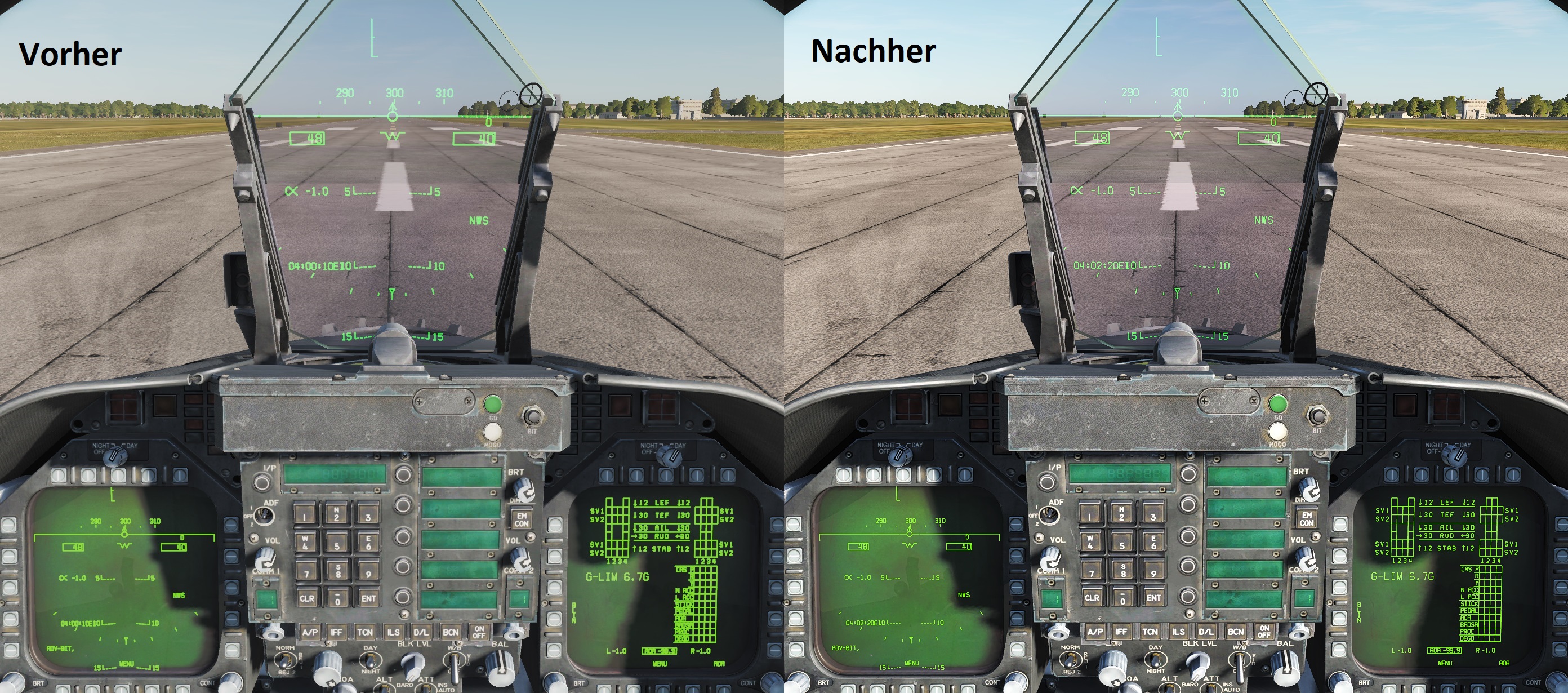

He Jungs für diejenigen die es interessiert.
DCS World OpenBeta\Mods\aircraft\FA-18C\Cockpit\Scripts\Multipurpose_Display_Group\Common\indicator\MDG_strokesDefs.lua
Umso größer die Werte um so dicker die Linien
Meine Werte
stroke_thickness = 0.9
stroke_fuzziness = 0.15
-- Currently is used for DMC generated fonts black outline
DMC_outline_thickness = stroke_thickness * 1
DMC_outline_fuzziness = stroke_fuzziness * 1
DMC_stroke_thickness = 1.2
DMC_stroke_fuzziness = 0.15
HUD und DDI Zeichen dünner machen.

Wie groß ist deine Auflösung am Monitor (um das abschätzen zu können) und konntest du mit den geänderten Werten auf den Dedi joinen?! (Integrity Check)
- Beiträge: 1566
Re: HUD und DDI Zeichen dünner machen.
Integrity Check ist bei uns deaktiviert.
also ich spiel auf den Buddy Spike und auf den Aero Servern sowie unsere ohne Probleme und hab zusätzlich noch reshade an. Die Auflösung ist 3440x1440.

Ähem, da ich keine Lust habe die Rift in VR zigmal zu starten um die "passende" Grösse der Schriften für meinen Bildschirm, mit 1920*1080 herauszufinden frage ich ob mir jemand Tipps zu seinen Einstellungen bei einer Auflösung siehe oben angeben kann?
Vielen Dank Challenger444
Freudige Nachrichten!
Die Einstellungen gehen durch den Integrity Check
