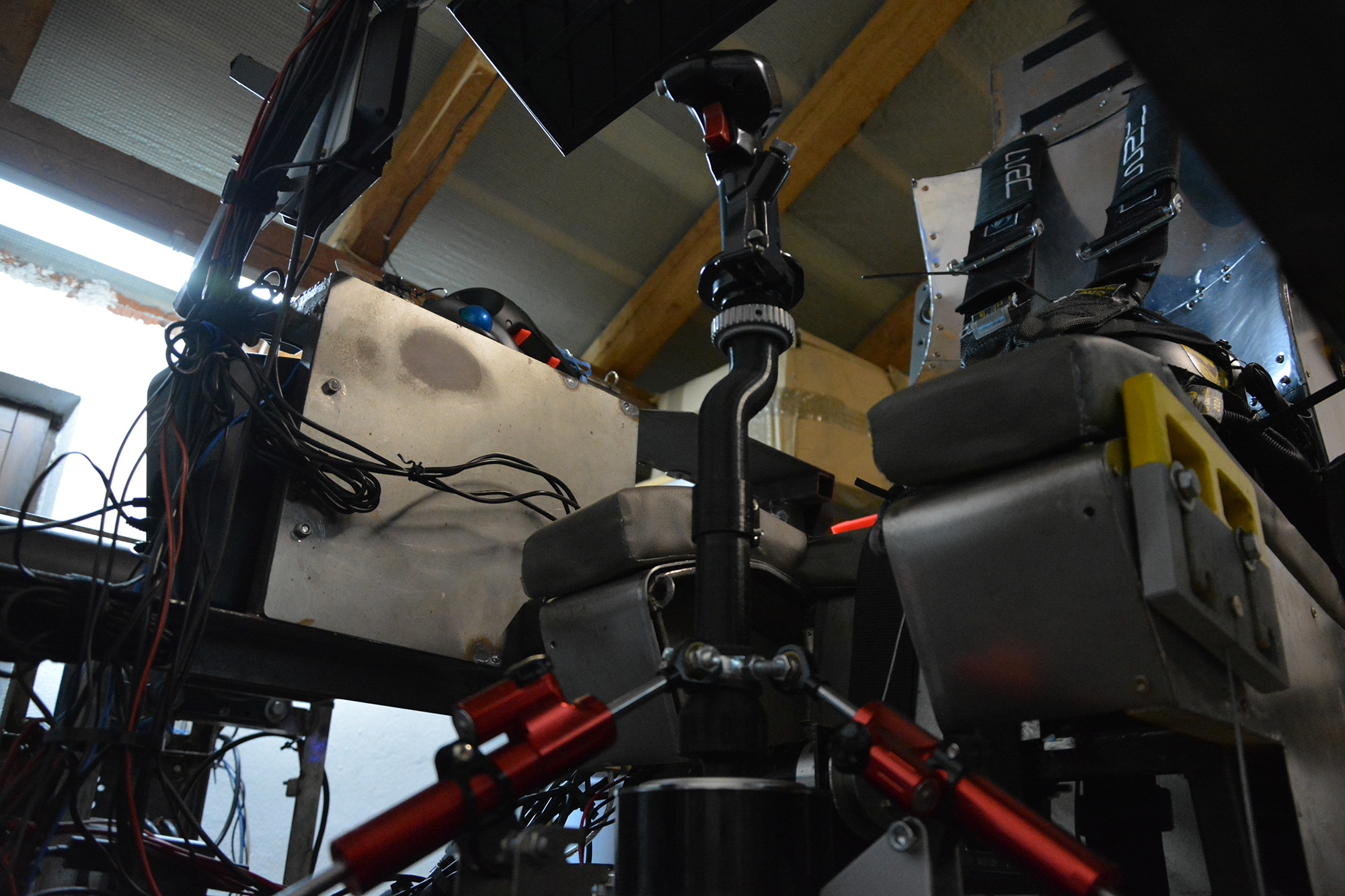

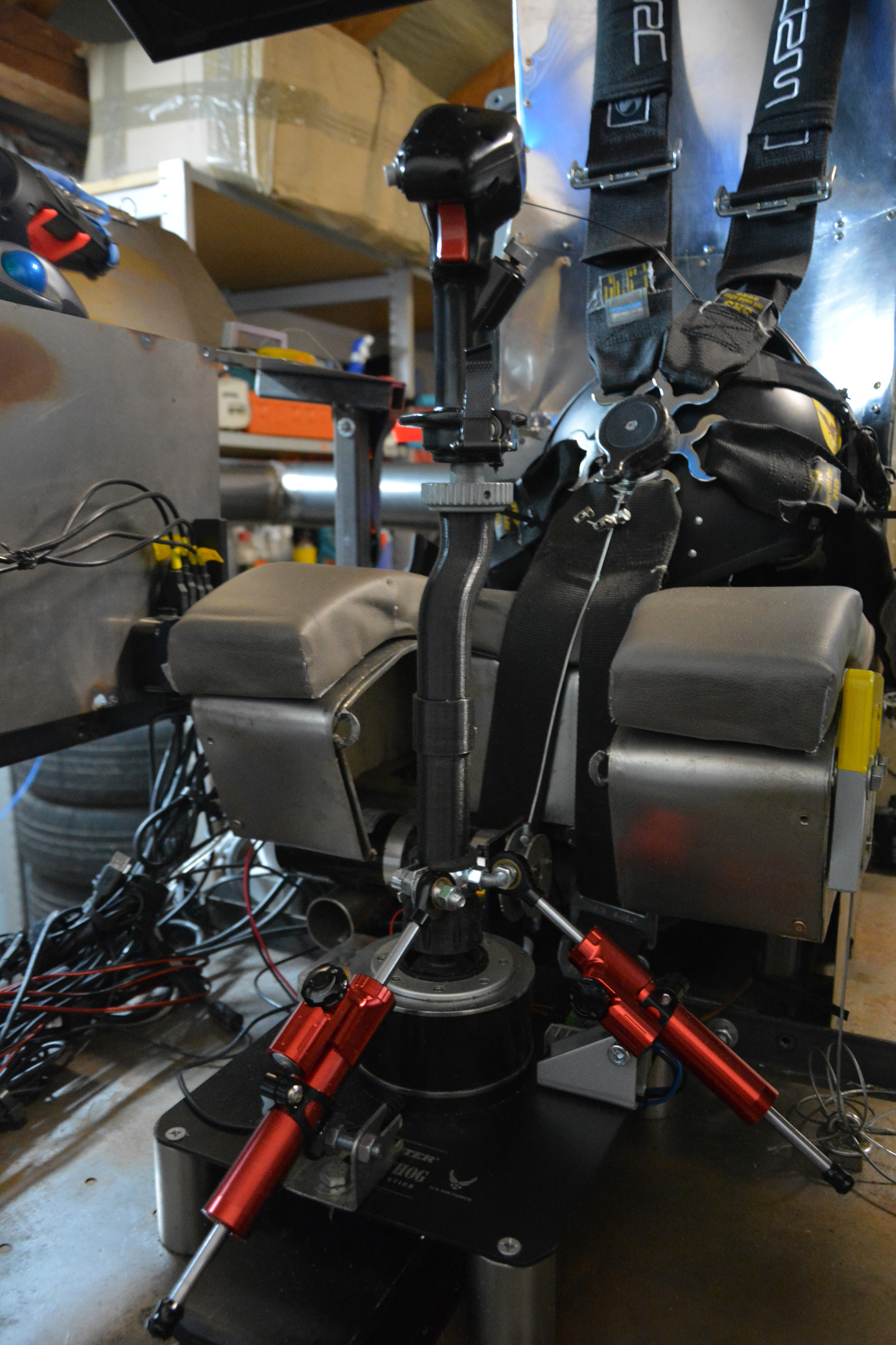

Der Warthog wird jetzt von einstellbaren Motorrad Lenkerdämpfern eingefangen...sehr schönes Gefühl, butterweich und trotzdem viel Widerstand, viel näher an der Realität, ideal für Helipiloten, kann ich nur empfehlen (thx an Bergison für die geniale Idee). Bei starker Dämpfer Einstellung hat man auch gleich ein manuelles Trimsystem!
