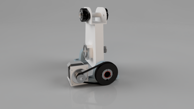

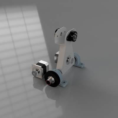

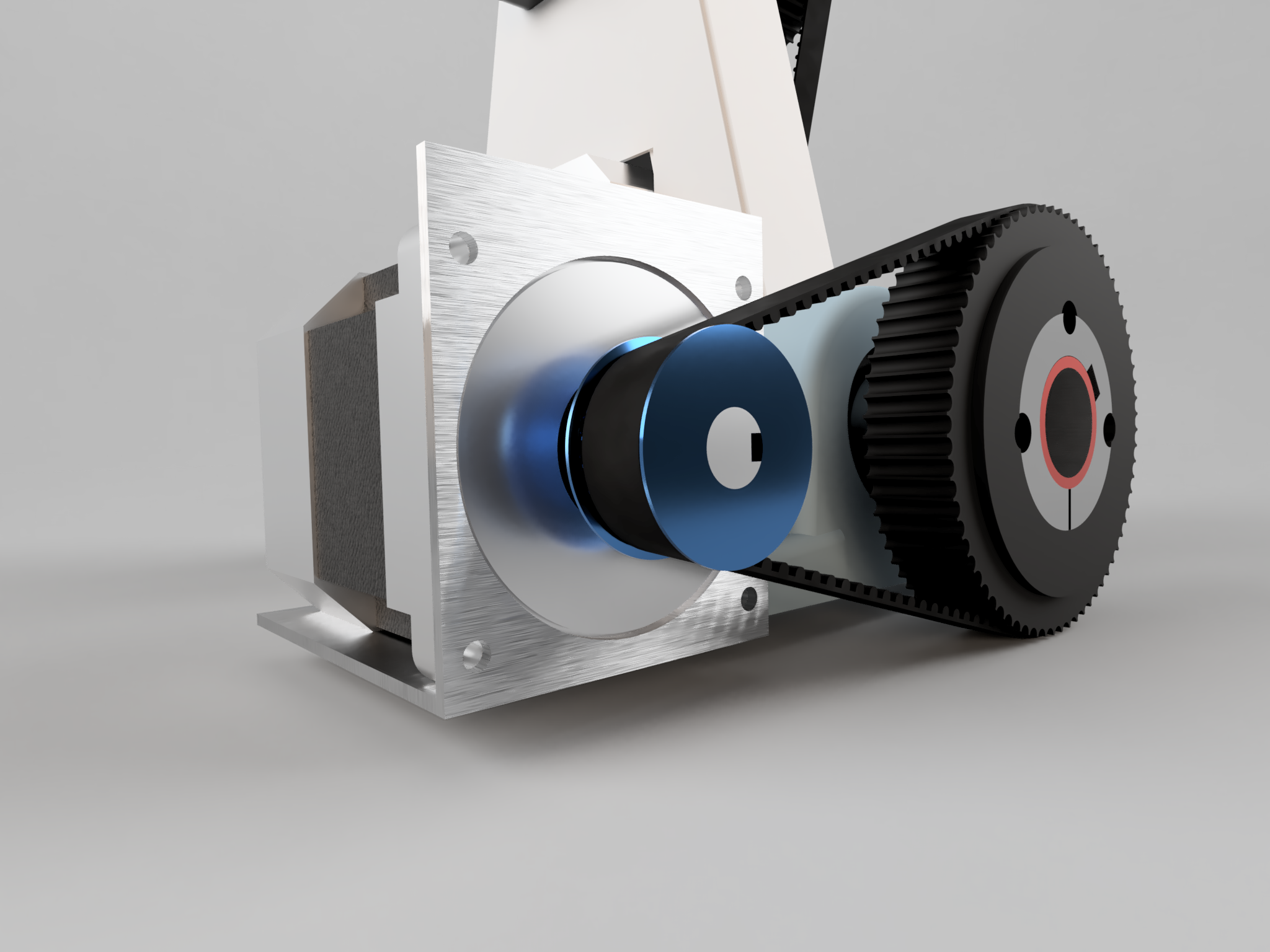

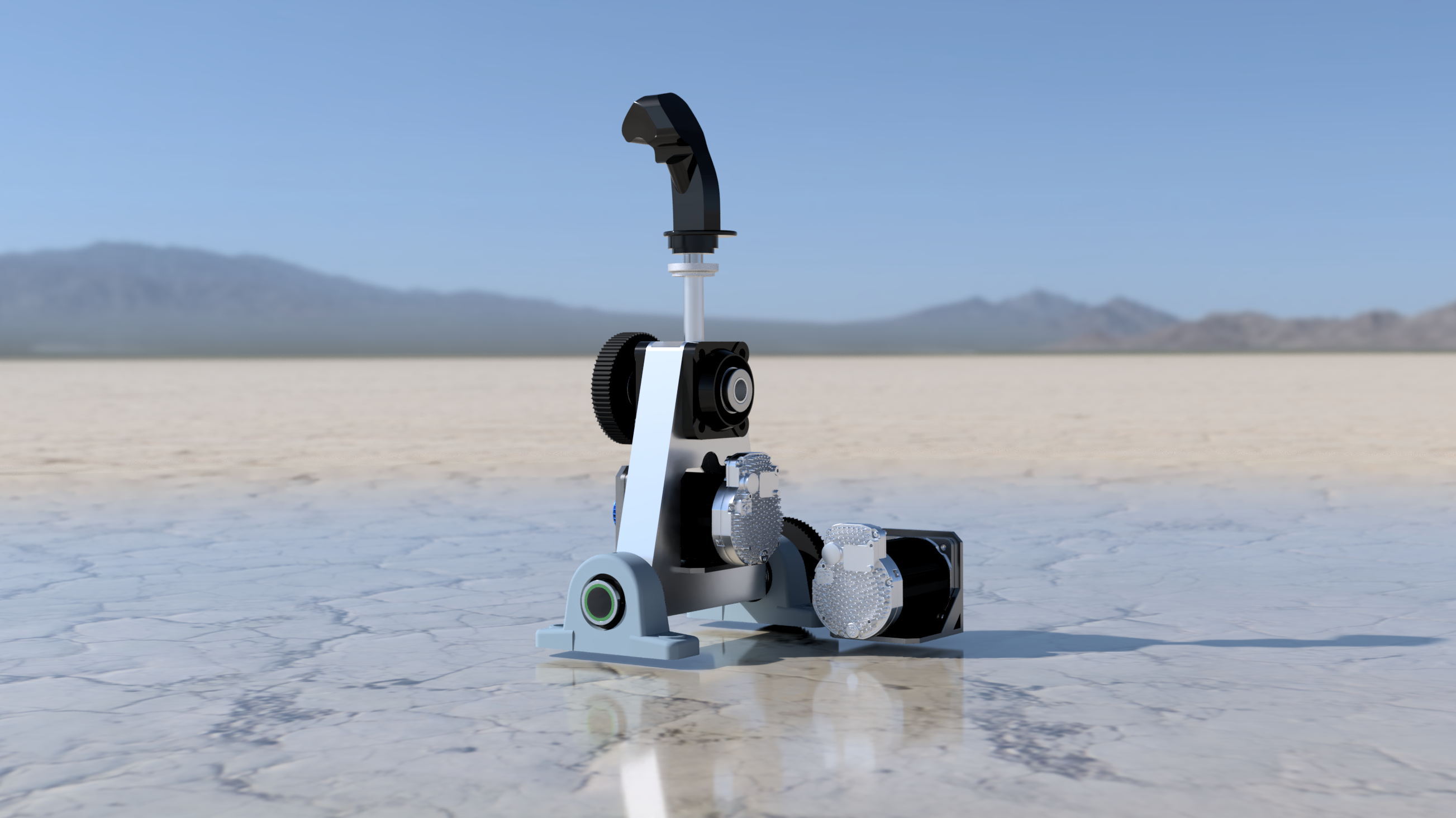

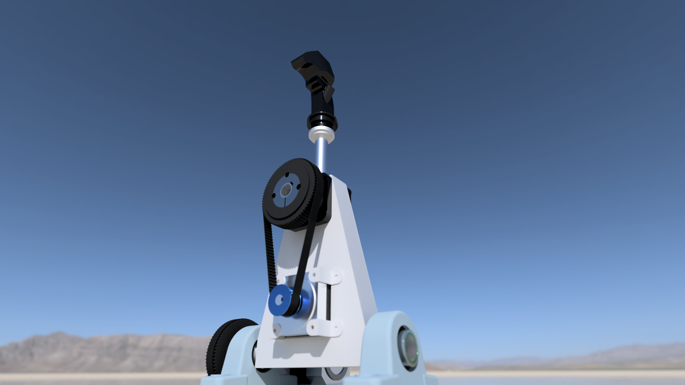

Hier mal ein paar Bilder wie bis jetzt der Stand der Dinge ist.
Grüße, Dirty
