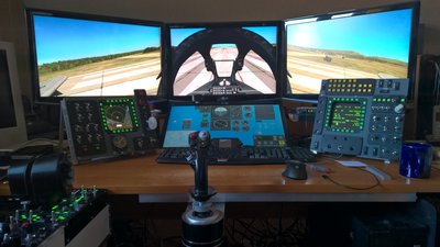

Re: FOV Ändern
Verfasst: 14. Apr 2015, 11:02
von 10thGf_BOSSHOG
Ich hab' mal vor längerer Zeit einen kleinen Artikel zu dem Thema verfasst.
https://forums.eagle.ru/showthread.php? ... ost1545805
Post 17
Der Artikel beschreibt die Unterschiede zwischen den Projektionsarten. Wenn Du 3 Monitore nutzen möchtest, kommst Du nicht um die 3 Kamera-Lösung rum. Andernfalls hast Du die gleichen Effekte wie auf einem einzelnen, großen Monitor. Bei der 3 Kamera-Lösung ist aber eine sehr starke CPU und Grafikkarte erforderlich, da jeder Frame 3 mal berechnet wird. Die perfekte Projektion kann mit einfachen Mitteln nicht erreicht werden. Der ideale Augenpunkt, bei 180 Grad Abdeckung und 3 Monitoren erfordert eine horizontale Kantenlänge von ungefähr 2 m bei jedem Monitor. Mein Aufbau mit 3 Kameras , einer Nvidia 670 und einer i7 980 CPU, bringt zwischen 16 und 20 FPS. Mein Messpunkt ist die Sicht von der Startbahnschwelle, RWY 24 in Sochi. Ich habe mich inzwischen an die lahme Framerate gewöhnt. Auch die Sicht ist gewöhnungsbedürftig. Es sind 190 Grad in der Simulation zu sehen, mit minimaler Verzerrung. Der echte Blickwinkel über 3 Monitore ist dabei nur etwa 90 Grad. Unter dem Strich möchte ich die 3 Kamera Lösung nicht mehr hergeben.
