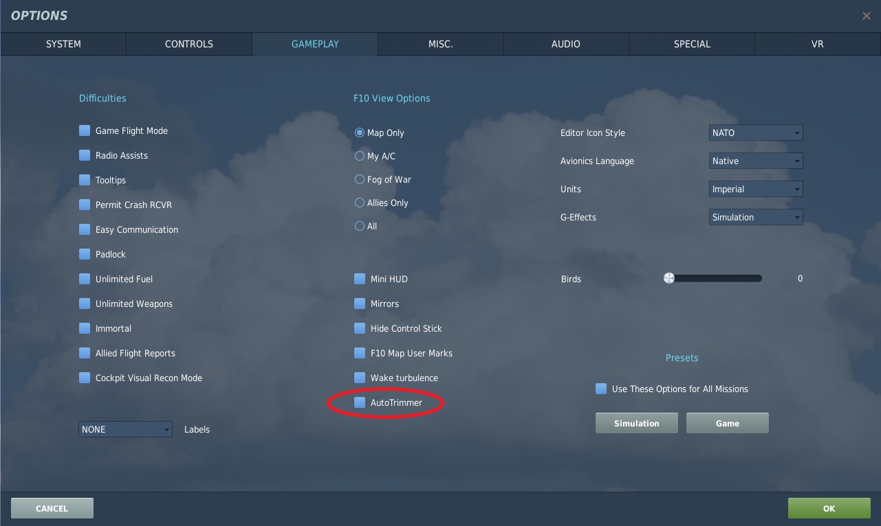

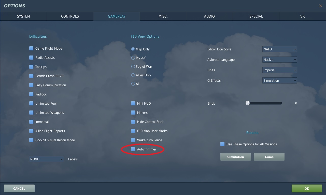

- Beiträge: 2947
Re: TM Warthog deadzone
Ich habs gefunden.
Unter Gameplay darf der AutoTrimmer nicht aktiviert sein. Sobald dieser aktiv ist, habe ich die selbe Situation wie bei dir.
