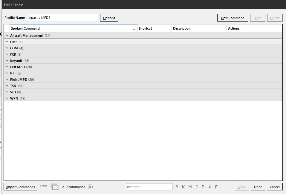

ich habe mich mal rangesetzt und ein Voiceattack Profil erstellt womit man beide MPD (Vorne wie Hinten) und die KU (Keyunit) via Voice manipulieren kann.
Desweiteren gibt es Komandos die einen ermöglichen die Waffen einzustellen wie Gun (Burst) und Rocket (Pair oder Single, Hellfire habe ich extra nicht aufgenommen).

Alle Befehlzeilen können nach belieben angepasst werden einige sind auch nur "Arbeitstitel",

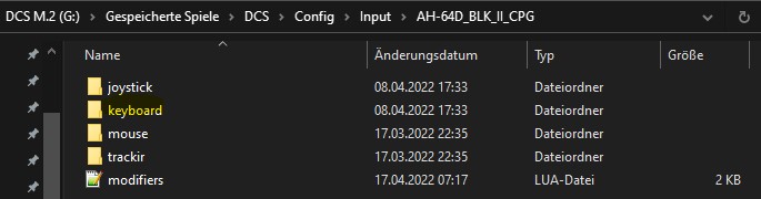

INSTALLATION Keyboard.lua
Pfad Pilot: X:\Gespeicherte Spiele\DCS\Config\Input\AH-64D_BLK_II_PLT\keyboard
Pfad CPG: X:\Gespeicherte Spiele\DCS\Config\Input\AH-64D_BLK_II_CPG\keyboard
Bitte im Ordner die original Datei durch die in der 7Zip ersetzen. Denkt an die Sicherungskopie. ;)

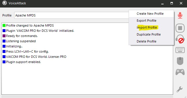

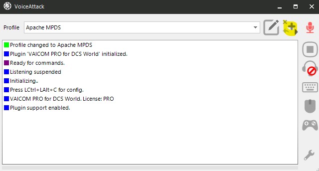

INSTALLATION Apache MPDS-Profile
Die Datei "Apache MPDS-Profile.vap" kannst du in einen Ordner oder Laufwerk deiner Wahl kopieren/schieben.
Über Voiceattack kannst du wie folgt das Profil laden/Importieren.

Die Keyboard.html ist einfach für euch zum nachverfolgen wo was belegt wäre falls es euch interessiert, unter den Kategorieren Keyboard Unit und MPDS sind meine änderungen eingeflossen.
