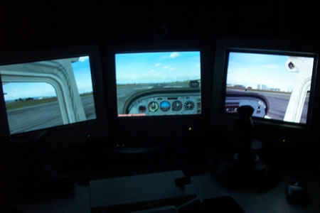

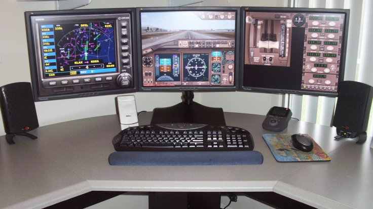

Hier mal ein Bild als Anregung, worauf meine Gedanken / Pläne hinauslaufen könnten.
Ob es nun zwei Beamer oder drei TFTs werden.... mal sehen.
http://www.realtimesoft.com/multimon/ga ... e&mon=desc

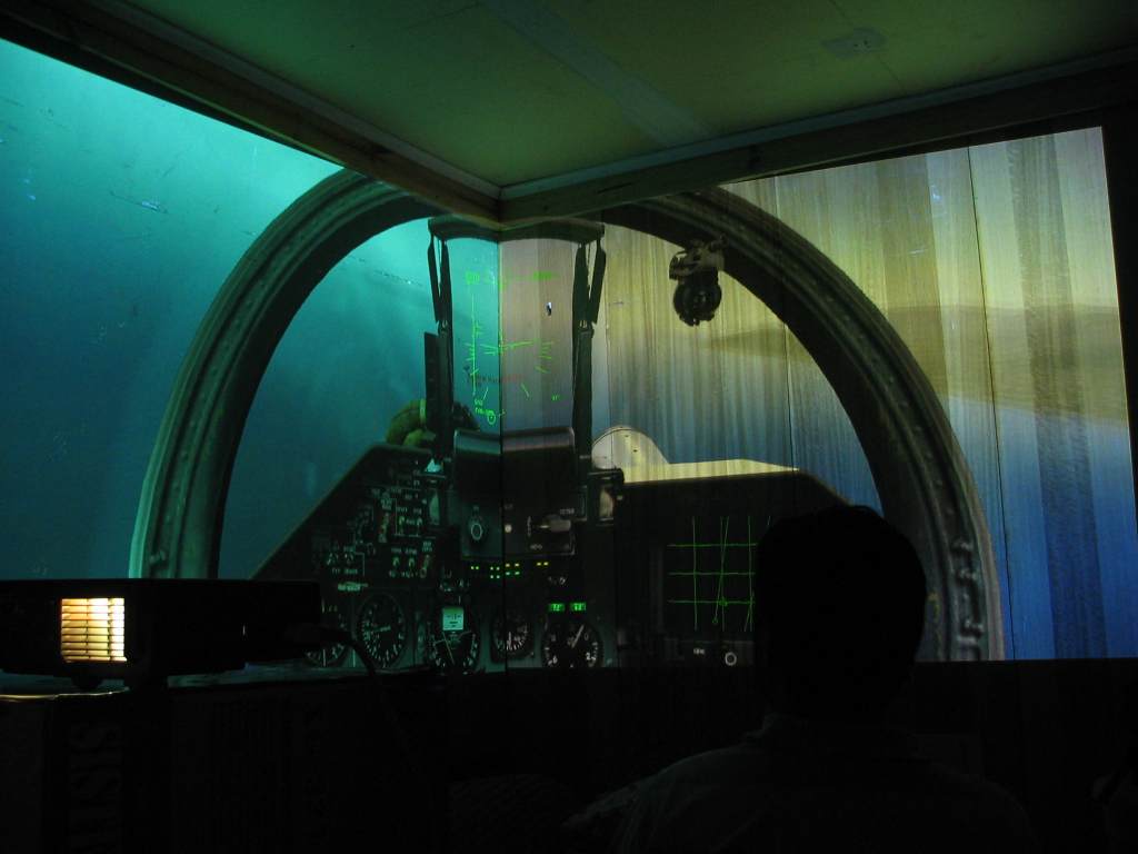

das hier z.b. wäre doch eine brauchbare lösung...
2 Beamer sind sicher teurer (einer ja schon
), aber dann haste die künstichen Streben nicht [img0at]http://forums.ubi.com/images/smilies/59.gif[/img0at]
