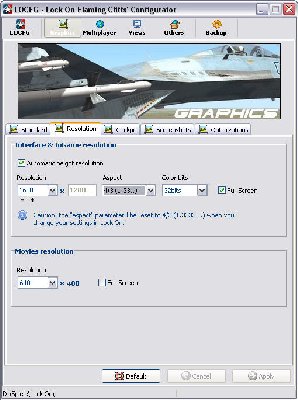

moin moin
Siehe Screenshot. Soviel ich weiß geht diese Einstellung jedoch verloren, wenn in LockOn selber das Optionsmenü aufgerufen wird. In dem Fall hier wieder die Einstellung für "aspect" setzen.
Maniac
Beiträge: 24
Registriert: 17. Jun 2007, 17:24
Re: Widescreen Lomac mit GUI?
Beitrag von Maniac » 2. Feb 2008, 08:26
Ach das is ein anderer Configurator... Dacht schon ich bin plöd.... Bleiben bei dem die Einstellungen erhalten?
Chrissi
Site Admin
Beiträge: 6858
Beitrag von Chrissi » 2. Feb 2008, 14:25
Die Einstellungen bleiben solange erhalten wie du nur den Lock ON GUI Configurator zum Einstellen deiner Settings verwendest. Sobald du einmal in das Lock ON Options Menu gehst und dort deine Grafik-Settings änderst werden meiner Meinung nach sämtliche Einstellungen wieder zurückgesetzt. Bzw. zumindest die Einstellungen für die Auflösung.
