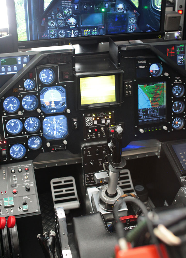

Tolle Bilder!
Schöne Lösung auch, das Track-IR einfach im Overhead Panel als Bestandteil einzubauen.

Saubere Fotos Marsy, sind schon eine ganze Menge geworden
JJJaaaaaa wie Geil ist das denn?!
Jetzt finde ich kommen die enormen Abmessungen und Details des Pits richtig rüber!
Sehr gut gewählte Motive, wunderschöne Unschärfen, perfekter Weißabgleich und Fokus, geniale Weitwinkelaufnahmen und Nachaufnahmen die bei mir die Nackenhaare aufstellen.
Marsy Respekt!!!
Was habt Ihr da alles gemacht? 180er Fischauge? 18er Brennweite? Softbox Beleuchtung? Slave Blitz?
Kompliments Gents - Ihr habt es auf die Spitze getrieben

Für die Fotonerds:
Canon 5D3 mit Sigma 50mm 1.4 EX und Sigma 12-24 UWW Zoom.
Alles available light, kein Blitz oder sonstigen schnickschnack.
Ganz wenige Bilder hab ich mit Zenitar 16mm Fisheye gemacht (ich glaub nur die von oben)
Die meisten Bilder sind mit dem 50er gemacht worden bei ISO 3200 mit einer Belichtung von 1/50 oder schneller

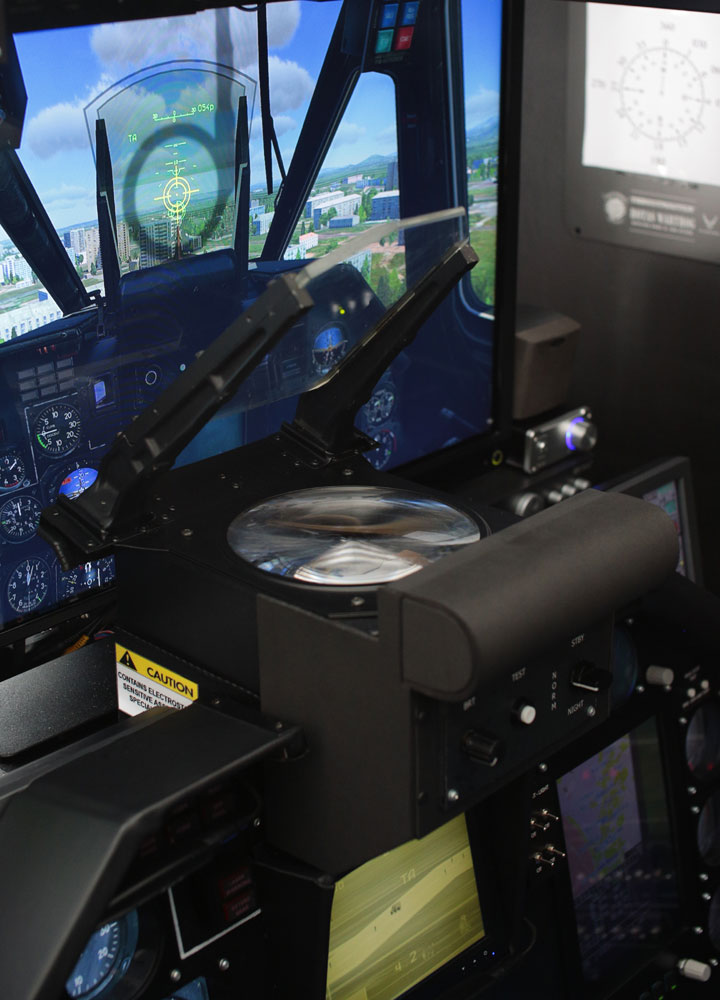

so Männer... heute mal ein kleines Update zum HUD!
Nachdem ich "X" Umbauten vorgenommen habe ist mein HUD einsatzbereit. Leider gibt es immer noch den BUG im DCS, dass beim Export das HUD um zwei Zentimeter nach oben versetzt.
Das zweite große Problem ist der Platzmangel in meiner kleinen "Bastelbude" geschuldet. Da mein Frontmonitor sehr nah am Pit sitzt und das nachgebaute HUD von der Höhe her dem HUD im Game angepasst werden muss, gibt es das Problem das ich nicht mehr viel von dem Bild vom Frontmonitor sehe, wenn ich das HUD eingebaut habe. Daher habe ich beschlossen, das HUD in einem eigenständigen "System" zu bauen, sodass ich diese vollkommen vom Pit trennen kann.
Ich muss mir erst eine Lösung für den Frontmonitor einfallen lassen und DCS den BUG beheben, bevor ich das HUD final einsetzen kann.
Aber die Funktionseiweiße von einem "real" funktionierenden HUD ist sehr cool und steigert wieder mal den Realismus von meinem Pit...
Anbei mal wieder ein paar Bilder...
