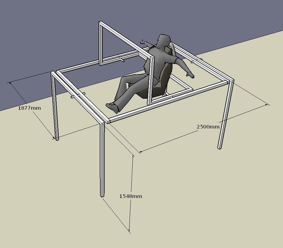

Hi liebe Leute,
kaum habe ich etwas Platz durch das neu bezogene Domizil,
kommt auch schon flugs wieder eine Idee in mir auf, die ich
nun sicher schon seit 15 Jahren mit mir führe.....
Ein erster Grobentwurf, statisch noch nicht gerechnet oder
designed, Antriebstechnik wohl pneumatisch mit 4 Druckluft-
zylindern, Ansteuerung ggf. per LUA mit Zweitrechner, Display
entweder großes TFT oder Z800 Visor in Kombination mit
TrackIR. Interessierte können sich das Google Sketchup File
[url=http://calisto.info/jabog/pit/u09.skpp3t]hier[/urlp3t] downloaden.
Wer mit Sketchup etwas versiert ist, kann die zwei Untergruppen
im Tool selektieren und um die eingezeichneten Achszylinder drehen.
So bekommt man einen sehr guten Eindruck von der vollen 360°
Drehbarkeit, etwa um den Massenschwerpunkt des inneren Systems .... 8)
[imgp3t]http://calisto.info/jabog/pit/u09.jpg[/imgp3t]

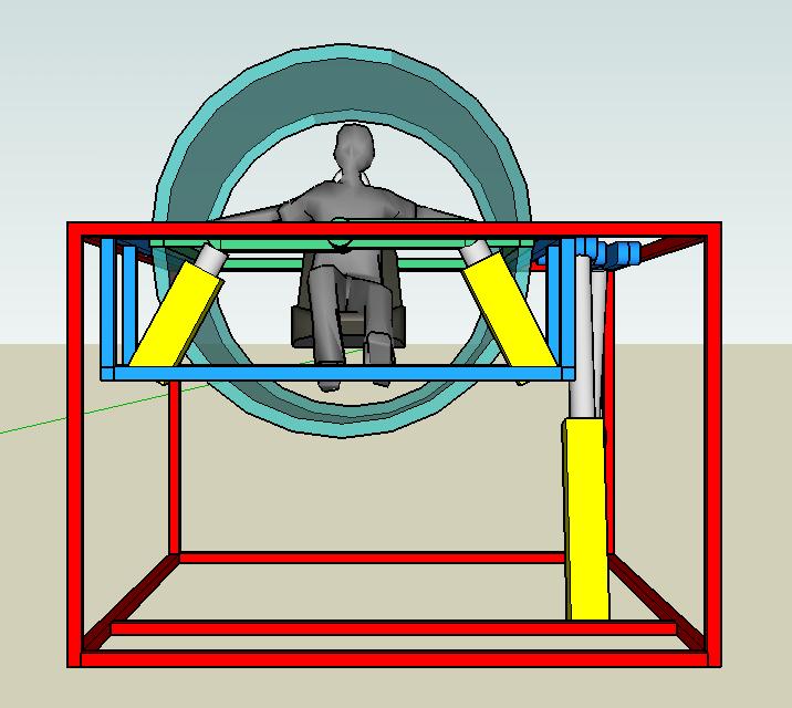

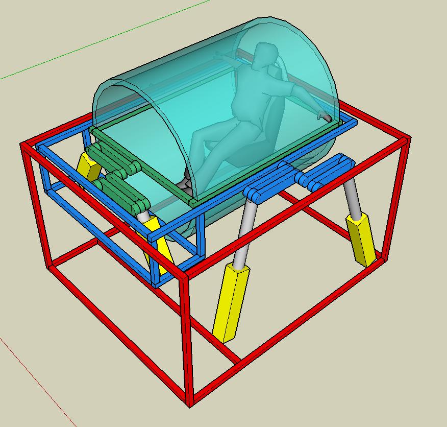

Ein neuer Zwischenstand... ist aber noch einiges im Argen.
Kopfschutzhöhe, Breite des Canopys, Lage und Zuordnung
der Hydraulik Zylinder..... alles in Arbeit
[imgsuw]http://calisto.info/jabog/1.jpg[/imgsuw]

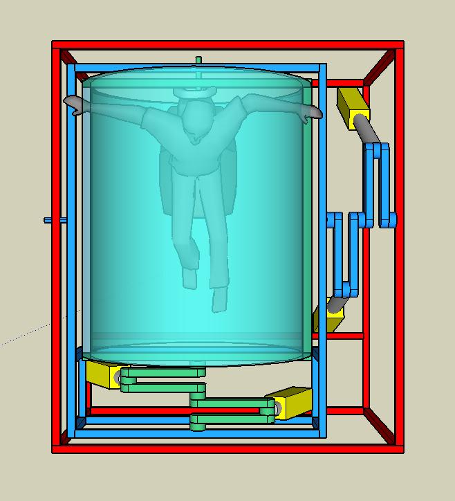

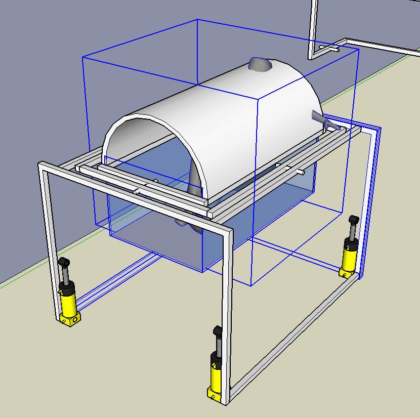

UPDATE:
[imgegc]http://calisto.info/jabog/pit/t13_1.jpg[/imgegc]
[imgegc]http://calisto.info/jabog/pit/t13_2.jpg[/imgegc]
[imgegc]http://calisto.info/jabog/pit/t13_3.jpg[/imgegc]

Ein paar vielleicht ernüchternde Kommentare zu dem obigen Entwurf:
Rein mechanistisch ist das gute Stück insofern voll
funktionsfähig, als dass Rotationen um die X- und Y-Achse
vom Bewegungsablauf nun theoretisch uneingeschränkt möglich
sind.
Zwei Dinge sind noch unausgegoren:
1. Die Positionen der jeweils zwei Pneumatikzylinder vorn und
an der Seite sind ungünstig, da nicht in jeder Rotationsposition
des Pits auch immer sichergestellt ist, dass Kräfte in alle
benötigten Richtungen darstellbar sind, d.h. es gibt Stellungen,
von denen aus die Zylinder nur in eine einzige der zwei vorhandenen
Rotationsrichtungen Kraft ausüben können, aber nicht in beide.
Darüberhinaus besteht noch das klassische Problem des Totpunktes
beim Zwei-Takter-Prinzip.
2. Die Zylinderlängen und deren Gehäuse sind bzgl. der
benötigten Längen unzureichend, d.h. ein Vollaushub dürfte mit
dem gezeigten Design noch nicht möglich sein. Die Lösung hierzu
liegt aber schlicht in der Verlängerung und Erhöhung des Aufbaues,
um hier mehr Raum zu schaffen.
Von diesen zwei Punkten abgesehen, gibt es allerdings Einschränkungen,
die für die vorliegende Konstruktion fast schon K.O-Kriterien darstellen
und die mir nun nach und nach immer deutlicher werden, jetzt wo ein
erstes grobes Design im Vorentwurf vorhanden ist.
Die mit Abstand stärkste Einschränkung besteht in der Versorgung
der inneren Zelle ("Cola-Dose") mit Signalen und Energie. Benötigt
werden dort:
- Druckluft für Zylinder zum Antrieb der inneren X-Achszylinder
- Strom zum Betrieb des TFTs
- VGA Signal vom extern stehenden Rechner
- Signale von Tastatur, Joysticks, TrackIR zum externen Rechner
- div. weitere Signale zur Steuerung des Simpits, etc.pp.
Man stelle sich anhand der gezeigten Konstruktion vor, man
fliegt einen schlichten Looping. Das ist gleichbedeutend mit einer
vollen 360° Drehung des blauen inkl. grünen Konstruktionsbereichs.
Anschließend sind alle Versorungskabel und -schläuche einmal um
das Simpit gewickelt. Ein mehrfacher Looping wird gar völlig
unmöglich.... Ähnlich verhält es sich mit mehreren Rollen des
inneren grünen Konstruktionsbereiches um die X-Achse. Auch hier
kommen div. Kabel von außen nach innen schnell an Ihre Grenze.
Lösbar nur durch "Korrektur" der Position mit entsprechender
sind.
werden dort:
Programmierung der Steuerungssoftware, d.h. für den Looping
180° Drehung um die Längsachse, wenn Pitch 90° beträgt und das
gleiche -180° Retour bei Pitch -90, um die Ursprungspostion
wieder herzustellen und Verhedderung der Kabel & Schläuche
zu vermeiden. Subjektive Wirkung durch diese korrigierenden
Bewegungen auf den Piloten im innern: erwartet unrealisitisch.
Zusätzlich werden z.B. schnelle Manöver durch diesen Kunstgriff
praktisch unmöglich gemacht, da derlei Korrekturbewegungen des
Simpits vermutlich einiges an Zeit brauchen, wärend aber im
Softwaresimulator die Bewegung schon "weiter voraus" ist.
Dazu habe ich bislang noch keine Lösung, außer der Flucht nach vorn
und dem Gedanken, die Freiheitsgrade für mögliche Bewegungen
drastisch einzuschränken. Fraglich nur, ob sich dann der Aufwand
zeitlich wie kostenseitig noch "lohnt".
Soweit meine Gedanken....
