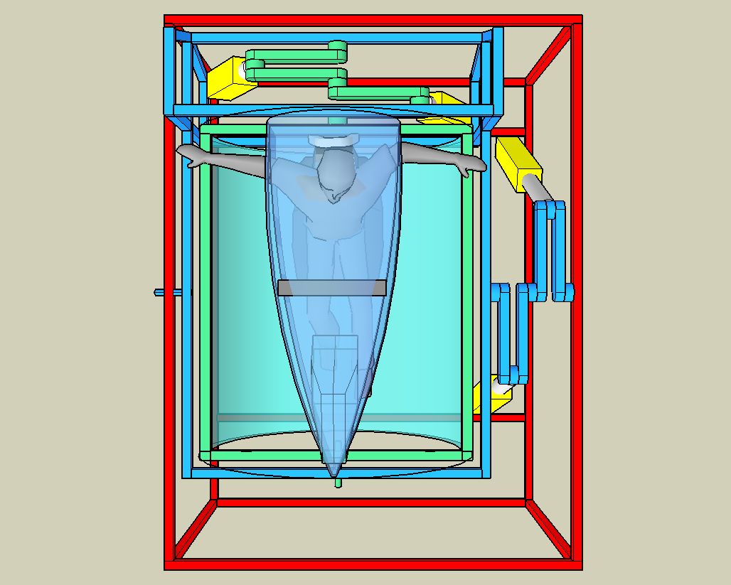

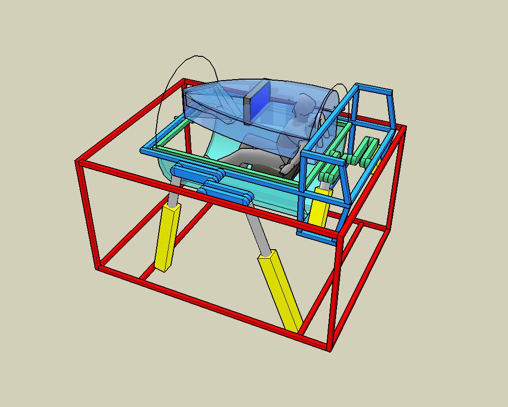

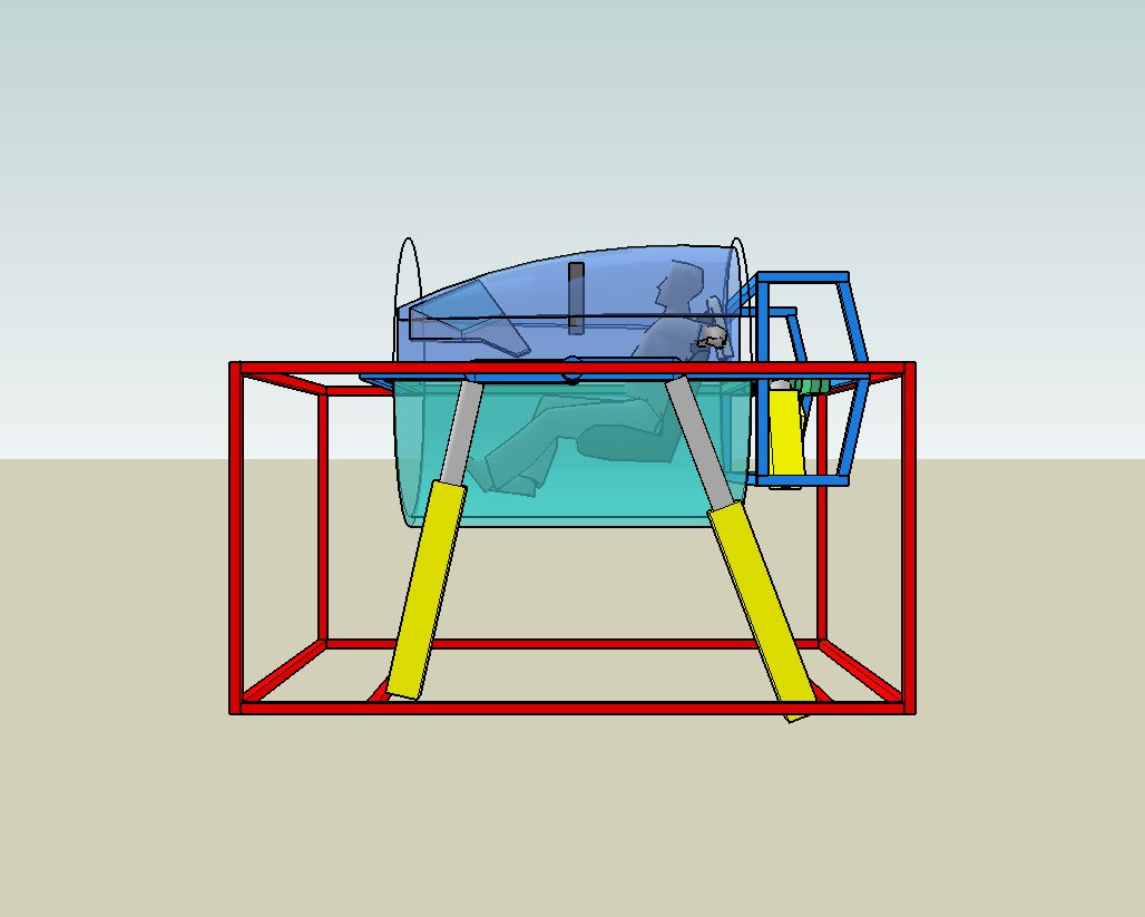

UPDATE:
[img4tl]http://calisto.info/jabog/pit/s04_1.jpg[/img4tl]
[img4tl]http://calisto.info/jabog/pit/s04_2.jpg[/img4tl]
[img4tl]http://calisto.info/jabog/pit/s04_3.jpg[/img4tl]
Im Flieger wär das auch ne Überlegung wert, ist aber vermutlich
nicht annähernd so trivial wie auf einer 2D Straße mit ausschließlich
Flieh-, Brems- und Beschleunigungskräften. Ich bin mir nichtmal
sicher, welche "G-Kräfte" bei einer Vollbremsung auf einen in
Fahrtrichtung wirken... <1g >1g?
UPDATE:
Kleine Animation des [url=http://calisto.info/jabog/pit/SketchUp2 ... sed.avijpn]"LomacPits" als AVI zum Download[/urljpn] mit Stand heute.
Die echte Bewegungssimulation für Pitch und Roll mit +/-60° folgt.
